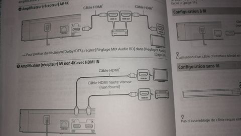

A Sony Blu-ray játszóm tartalmaz egy külön audio kimenetet...
Ha a képen látható B megoldást/összeköttetést alkalmazom a Blu-ray és a vetítő között akkor az AVR OSD menüjét így a beállításait a kalibrálását hogyan oldjam meg hogy ha kell lássam a képernyőn?
Esetleg kössem az AVR hdmi kimenetét a vetítő második hdmi bemenetére és ha szükségem lenne az erősítő menüjére akkor átváltanám erre?
Vagy használjam az első A megoldást?
A 4K-t támogatja az AVR de az Epson vetítőm nem...
