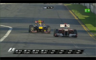

Annak a Motorsportál cikkecskének az információtartalma közelít a nullához. Csak a lényeget hagyták ki belőle.
Oldalnézetek:
[link]A megoldás eredménye szemből:
[link]Az orrhegy és a szárnytartó longitudinális erőhatásra rugalmas, a szárnyteszten vertikális terhelés van csak a oldallapokon.
A szabálytalankodást csak [a neutrális középső szárnyrészre ható] longitudinális terhelésteszttel lehet beszüntetni.
És a megoldással a Red Bull a neutrálisnak (=sem felhajtóerőt, sem leszorítóerőt létre nem hozónak előírt) középsó részt is leszorítóerő-generálóvá varázsolja.
Technikailag és szabályszerűen a longitudinális terhelésteszt bevezetésének semmi akadálya.

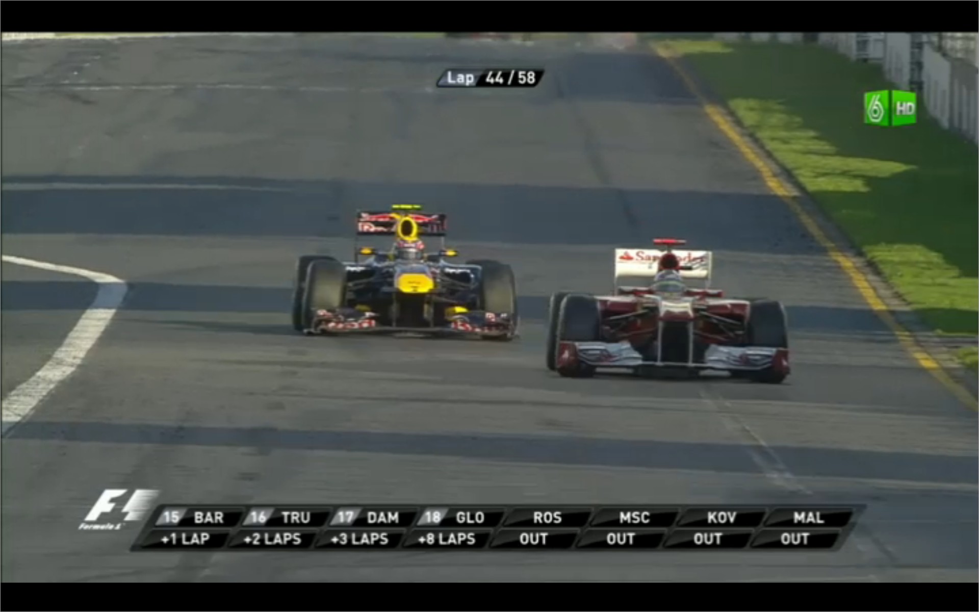

Kár, hogy nem nagyobb felbontásúak a képek.
A csupasz "oldalszekrényes" képet megnézném nagyban.

Van ott minek lehajlani

Most átnéztem a szabályzat idevágó részét, de nem találtam benne semmilyen ilyen részt. Egyébként nem is lenne logikus az aszfalttól megadni a távolságot, mert ennyi erővel minden kocsit ki lehetne zárni, amelyik egy picit ferdén hajt rá egy kerékvetőre.
Egyébként minden ilyen távolság a referencia síkhoz képest van megadva, ebben nem találtam idevágó részt, bár elég felületesen néztem át, mivel ki******* hosszú, de azért becsülettel átfutottam.
Az egyetlen rész a szabályzatban, amit találtam és bele lehetne kötni az ez:
"Any device or construction that is designed to bridge the gap between the sprung part of the car and the ground is prohibited under all circumstances."
De ez meg megint túl általános és nem bizonyítható.
