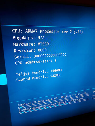

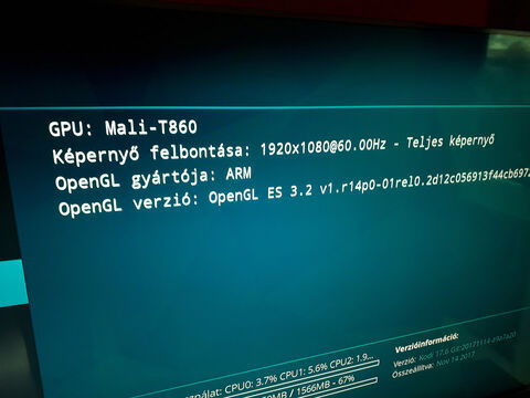

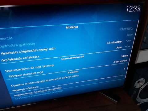

PuMba-val egyet értek. Valszeg a GUI van csak FullHD-ra korlátozva, 4K filmet elindítva át kellene váltania a megfelelő felbontás + frissítési frekvencia kombóra.
Nekem ugyan nem Androidos egyik 4K TV-m sem, de az újabb az simán le tudja játszani a 4K/h.265/HDR/10bit videókat hálózatról (kábellel). A FullHD mindkettőnek megy akár wifin is.

Egyébként lehetséges azért ír ki FullHD-t, mert gondolom a GUI-ja abban megy. Ha elindítasz egy 4K filmet és lekéred a lejátszási statisztikákat, akkor talán nem fog FullHD-t kiírni.

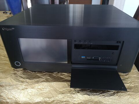

Sziasztok, hozzáértők segitségét szeretném kérni. Adott egy Origen AE S16T HTPC ház. Nagynehezen sikerült életet lehelnem bele, de még mindig nem az igazi. Van valakinek összekötéssel kapcsolatos tapasztalata infoja ezzel a házzal kapcsolatban? Van mellé 2 darab távvezérlő. Egyik a mediát vezérli és bekapcsolja a gépet, a másik a ház beépitett kijelzőjének a menükezelésére szolgál, ezt nem sikerül működésre birnom. Nem nay dolog, mert van a házon is erre gomb, de maximalista vagyok, bassza a csöröm, h nem megy. A másik a medivezérlőn a hangerő beállitás, azt se nagyon akarja vinni. Annyi, h a gépben van egy Asus STX hangkari ami a Jriverrel van összekötve windowst kikerülve, lehet emiatt nem megy a hangerő állitás? Se kodin, se a Jriverben nem vezérli a hangerőt.
