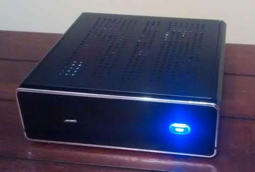

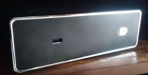

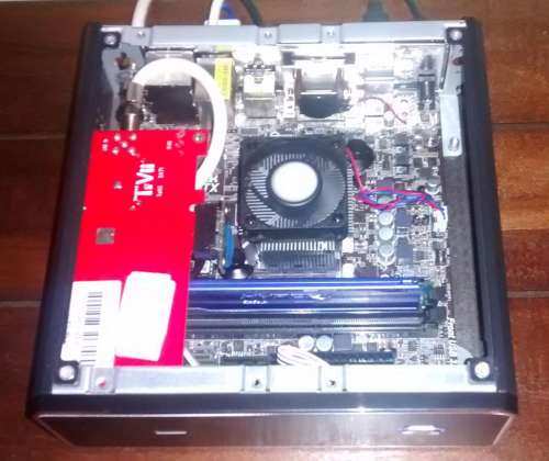

Hátha valakit érdekel, megmutatnám a legújabb hálószobai HTPC-met.
- Asrock AM1H-ITX
- AMD Athlon 5150
- Kingston HyperX 2GB 1600MHz (olcsó volt, mert rájöttem, hogy a másik HTPC-be nem kell 4GB, így átraktam a felét)
- TeVii S471 DVB-S2 HDTV PCIe műholdvevő tunerkártya + egy átlakított flexibilis PCIe toldó.
- Realan C3 Black Mini ITX ház (12 USD volt+ költségek!)
- Pulse-Eight USB - CEC Adapter
- Rövidesen egy 16GB-os SSD, de egyelőre egy USB3 pendrive.
- Openelec 5.0betaCél volt a minél kisebb doboz. Hát ennél kisebb nehezen lehetne.
