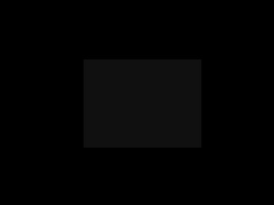

asanotadanob
MasterMark #29160 üzenetére
Tökéletesen elkülönül.
Végigfuttattam a win színkalibrációját. Elég lehetetlen értékekre kellett belőni a TV-t, majd meglátom, hogy mit ért.
MasterMark
asanotadanob #29159 üzenetére
Ő de van.
Attól nem mosott lesz a szín hanem olyan aminek lennie kell.
Ezzel a képpel nézd meg, hogy elkülönül-e a kettő szín.
Ha igen, akkor jó a színtér beállítás, ha nem akkor pedig nem jó, és ezért látod túl sötétnek.
