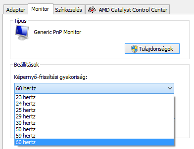

Nekem AM1 APU-m van, de teljesen hatástalan a 23 és az 59Hz. Ha berakom ezeket, akkor rövid időn belül automatikusan átlövi magát 24 és 60Hz-re a Catalyst és a TV is 24Hz-et ill 60 Hz-et ír ki mindig, 1Hz különbség ide vagy oda. Szerintem ez már javítva van a Catalystban, mert elég nagy ökörség egyébként
25 illetve 30fps-t meg szerintem 50 ill. 60Hz-re tenni nem jó ötlet, mert 25 és 30Hz-et is simán támogatnak a TV-k és csomó beállítás elveszik 30-nál nagyobb frekvencián a TV-ből

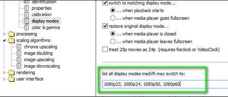

Ne így állítsátok be, mert a legtöbb esetben (AMD APU-VGA, Intel IGP stb) 23Hz felel meg 23.976Hz-nek, tehát helyesen:
23.500 To 23.981 -> [23] @ 1920x1080p
23.982 To 24.499 -> [24] @ 1920x1080p
24.500 To 25.499 -> [50] @ 1920x1080p
29.500 To 29.981 -> [59] @ 1920x1080p
29.982 To 30.499 -> [60] @ 1920x1080p
49.500 To 50.499 -> [50] @ 1920x1080p
59.500 To 59.945 -> [59] @ 1920x1080p
59.945 To 60.499 -> [60] @ 1920x1080pDe! - ha már eleve madVR fut MPC-HC alatt, akkor sokkal jobb ha a renderer vált frekit, és nincs mellé beállítva az MPC teljes képernyős freki váltása. Ebben a formában:

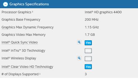

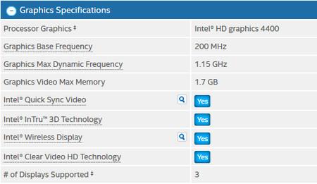

Azt hittem dvga nélküli rendszerekről beszéltek. Jó megoldás természetesen a celeron+dvga is, ami miatt nálam (és szerintem még pár embernél) nem opció:
- árban nem igazán járok vele jobban
- + fogyasztó és hőtermelő egység kerül a rendszerbe
- helyigény (kis HTPC házakba esélytelen a dvga)Akiknél ez nem jelent gondot azoknál jó lehet, de szerintem manapság bűn nem kihasználni amit a cpu-ba integrált megoldások nyújtanak
(szerk.: az előző hsz.-ben elírtam Intel InTru 3D az amire gondoltam
