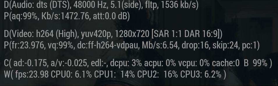

hm15
Celtis #29459 üzenetére
Mindent lefrissítettem, Kodi béta 3, AMD Catalyst™ 14.11.2 Beta. Most fr: 24.000, viszont az fps nem áll be fixen23.98-ra, hanem 24-et mutat és ingadozik, továbbra is percenként skippel, olyankor mindig leeseik az fps 23 alá, majd vissza 24-re. Végeredményben nem változott semmi, csak az XBMC info által mutatott számok.

hm15
Celtis #29455 üzenetére
Ez pont nem jó, egész kerek 24 Hz-es filmeket néztünk. Életrevalók nincs meg? Azt mindenki szereti és 24.000 film. Igaz van több kiadása is. Mikor felmerült a kérdés, ebben a hozzászólásban látszik mire gondolunk. Nem feltétlenül érinthet mindenféle hardvert a hiba, de többen tapasztaltuk.

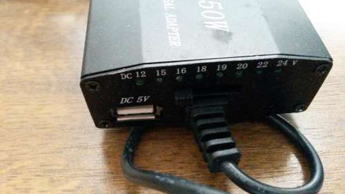

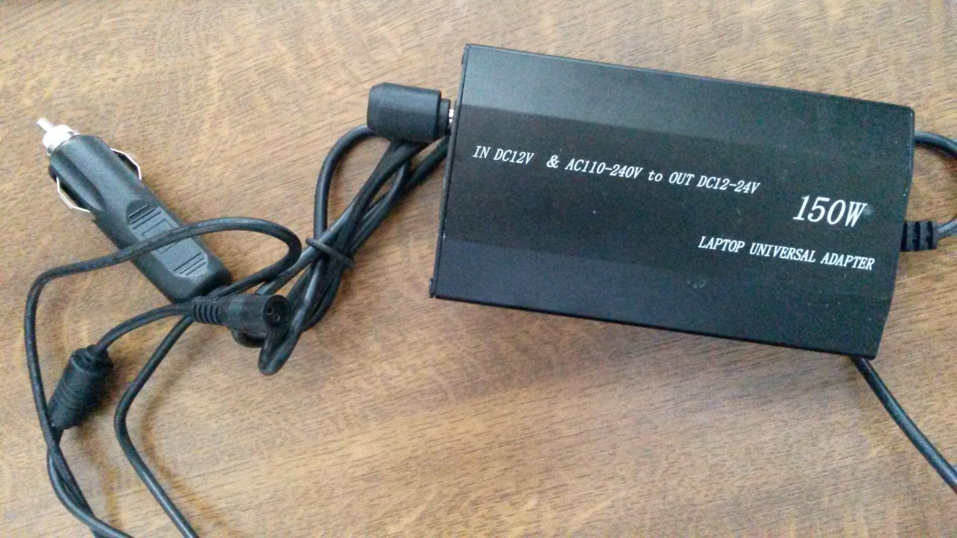

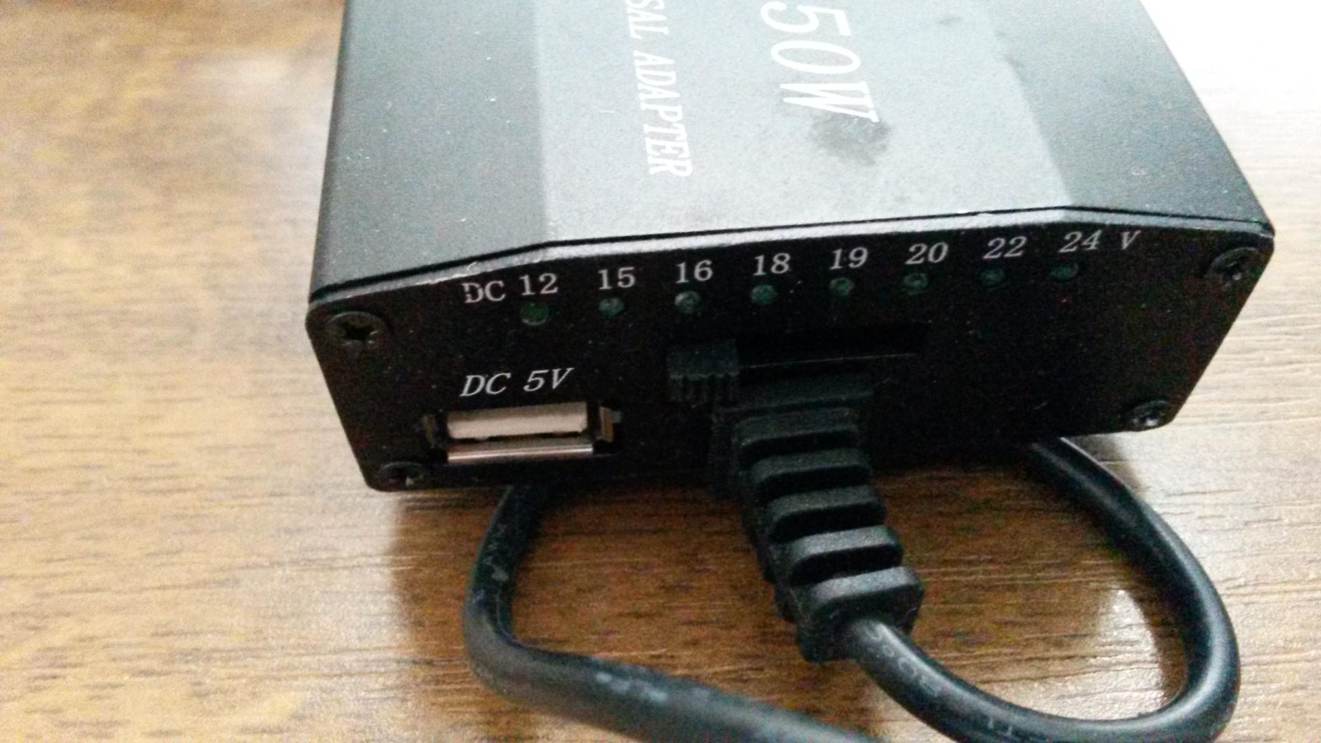

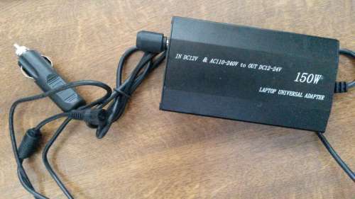

jayjay
gabesz regger köszönet a linkért. Igen valami ilyesmire gondoltam, nagyon tetszik. Ha ezek közül valamelyiket veszem, akkor kellene még egy adapter is. Adaptert honnét és milyet lenne érdemes vásárolni?
eszmbe jutott, hogy van nekem egy ilyen
, de még nem mertem kipróbálni. Hány voltra kellene állítanom egy laptophoz ill. pontosabban ehhez a géphez.

drdr
Sajnos minél többet "tesztelem" ezt a beta3-at, egyre több anyaggal jön elő, hogy nem lehet benne tekerni, mert megáll a kép, csak pár fps-sel játsza le utána, még fejezetet nem ugrok esetenként le is fagy....
Az a baj, nem nagyon találok rá az xbmc fórumban topicot (vagy nem jól keresek???)
Más is foglalkozik a problémával esetleg? -
drdr
nem találtam az XBMC forumán topicot, ezért ide írtam. Úgy tűnik, teljesen abban a hitben vannak, hogy minden teljesen frankó.
Légyszi, ezt a 24fps-es (nem 23.976) lejátszási problémát jelezzétek többen, remélhetőleg akkor foglalkoznak majd vele. Elvileg regisztrálni sem kell, de a regisztráció is 1 perc....
