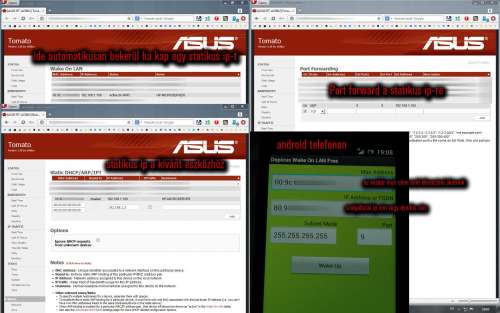

slashing
bigdady #22904 üzenetére
figyi a következőket kell csak csinálnod semmi mást:
- ellenőrzid a bekapcsolni kívánt gép bios-ában a wol-t hogy be van e kapcsolva
- ennyi minden után szerintem reseteld / rakd defaultra a routert
- aztán keresd meg hol lehet statikus ip-t rendelni egy adott mac címhez oda állítsd be mondjuk a 192.168.1.100-at
aztán
- port forward ahogy itt írták neked
- aztán nézd meg hogy egy másik gépről saját hálózaton bellül felébred-e ha igen akkor próbálhatod mobilról mobilneten keresztül különböző app-okkal -

slashing
bigdady #22900 üzenetére
Nekem is.
Kölcsönkértem tesóm androidos telefonját. Beállítottam mindent, megnéztem wifi-n keresztül is meg 3G vagy nem tudom milyen internet van a telefonján 10 perc után is felkelt a gép.
itt egy képernyő mentés mindenről amit csináltam, talán segít, elsőre megvolt kb. 2 perc alatt, nem tudom nálad mi a gond.
Szerk.: én nem szórakoztam dyndns-el simán az internet címemet használtam google what is my ip....
