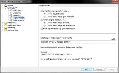

bajnokpityu #22320 üzenetére
cekkk
mpcben és xbmcben is be kell kapcsolni.
MPCben Lejátszás/teljes képernyő alatt találod, XBMCben a lejátszásnál talán és ott a van ilyen, hogy a kép frissítés frekvencia igazítása a megjelenítőhöz és azt engedélyezed(indításkor/leállításkor) és átállítod 0.5 mp.
Win vagy OSX?
zsigus
XBMC:
Beállítások -> Videó -> Lejátszás -> Képfrissítési frekvencia igazítása a filmhez -> BE
Beállítások -> Rendszer -> Képkimenet -> Maximalizált ablak használata, igazi teljesképernyős-mód helyett -> KI
bajnokpityu
Xbmc se és mpc madvr se vált át a film frekvenciájára, mindig fix 60hz en megy ki.
Hd4000 i3225 egy b75 lapban. Mit tegyek, h automatikusan átváltson? -
