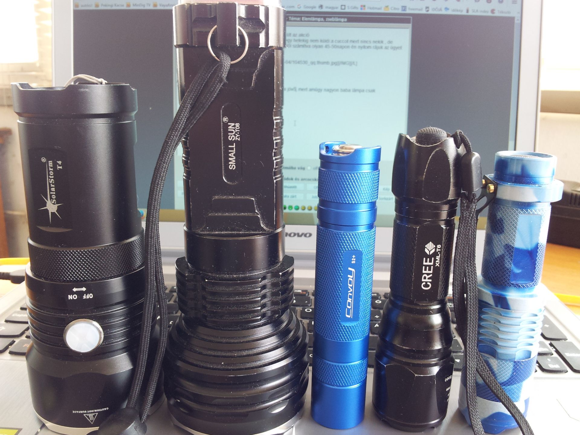

Jó lámpa, és erősebb olyan 10-20%-al mint a zoomos(fent a képen jobbra a s2+-től)
De nem annyival erősebb hogy meg is tartsam
Nagyon jó kis lámpa tetszik hogy az üveg mögötti tömítés foszforeszkál, és a kidolgozás is nagyon jó, de nem maradPont olyan távolságra világít hogy messzire még nem elég nekem közelre meg ott a másik és azt még nem is sajnálom ha landol a betonon, így hiába is tartanám meg úgy járna mint a C8 hogy otthon a szekrénybe pihenne
XML2 U2-1A verzió és nem is annyira jég kék a fénye mint számítottam, nekem nagyon természetes

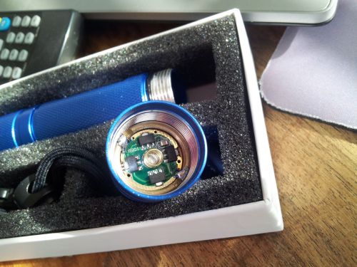

Tegnap megjött a Convoy S2+ Blue 7135*8, ma lesz a próba, ha nem hozza a elvártakat akkor megy az apróra
Elvárt pedig az hogy a ebay-ről vett zoomos 1800Ft-os lámpát aláznia kellHa ilyen a driver akkor az ugye 7135*8-as?

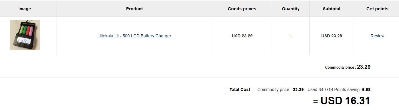

Rendeltem egy Liitokala Lii - 500 töltőt 16.31$, tudtok valahol angol vagy esetleg magyar fordítású használati utasítást?
