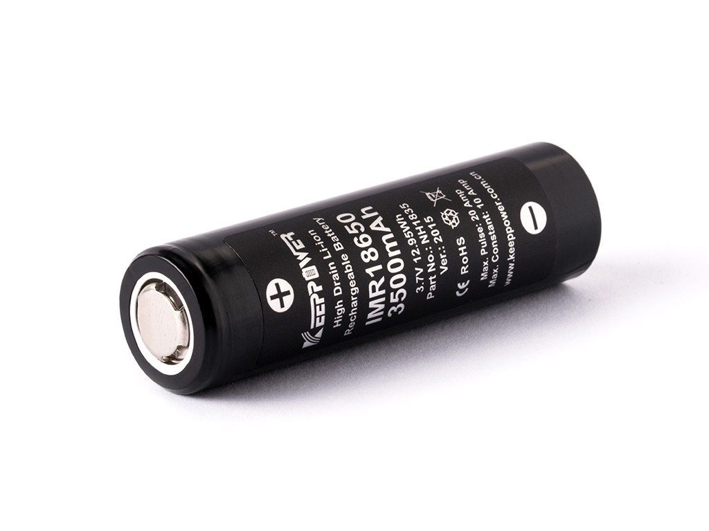

Régi TK75 8db 3400mAh Panasonic NCR18650B, új TK75 és TK76 szintén 8db de már 3500mAh KeepPower, Convoy mind KeePower 5200mAh. A TK61 újonnan már Efest akkut kapott 3400mAh-ásat. Mindegyiket Xtar VP4 tölti 4db 18650 egyszerre és 500mAh/cella, 26650ből kettőt egyszerre 1000mAh/cella. Sztem nagyon jó töltő, van belőle 4db, ha hirtelen kell sokat tölteni.

Pontosítanám az eredményeket mert megszokásból a "B" cellát írtam a táblázatba, holott az "INR" volt benne a reggeli méréskor. Erre a mostani mérés során "jöttem rá" amikor a "B" szériát is meg akartam mérni.
Ennek megfelelően a következő eredmények vannak:
TK75 AMPER/LUMEN [ 25 /450 /1200/2900]
KepPower 18650INR 4× [0,02/0,25/0,66/2,15]
KepPower 18650INR 8× [0,02/0,15/0,35/0,90]
NCR 18650B 4× [0,01/0,20/0,60/2,02]
NCR 18650B 8× [0,01/0,10/0,28/0,84]TK61 AMPER/LUMEN [ 20 /130 /400 /1000]
NCR 18650PF 4× [0,02/0,09/0,22/0,72]Az INR azért adott több ampert mert már kicsit merítve volt kb. 30percet teljes fényen míg az NCR B teljesen fel volt töltve? A mérés idején az INR 3,9V, az NCR 4,1V üresben
Aztán reggel a mérés során volt egy kis baleset, megcsúszott az akkupakk és néhány tized másodpercre lement zárlatba a lámpa külső gyűrűjén. Akinek van Fenix lámpája biztos tudja miről van szó. Egy kis szikra egy kis füst de érdekes hogy sehol semmi nyoma. Ezen kívül nem okozott sehol maradandó károsodást igaz? A lámpa ugyanúgy működik mint előtte. Akkukat is végigmértem feszültség szempontjából egyenként, mind egyforma csak a szokásos eltérések vannak.
Végül egy új keletű probléma: az egyik akkupakkban az akku pozitív végén lévő "gomb" frankón lóg kettő is, úgymond beesik. Nem az akkun, hanem abba a fehér hengerben ami összetartja őket. Javítható vagy sem? Úgy tűnik most nem okoz problémát, ugyanakkor bosszantó jelenség. Szétszedni nem lehet, mert az akkupakk két végén lévő nyák összeköttetésben van valszeg egy pozitív és negatív szál által... kiforrasztás játszana, de ezt akkor lépném meg ha javítható és/vagy van tartalék is belőle. Előköszi!
ZozzV6 #24811 üzenetére
Na végül nagy nehezen mégiscsak sikerült az ábrán látható módon megmérni. A TK61 szétszedése igazi ínyencség volt mert a host két részből áll (ha a az elektronika és reflektor ezt jelenti), és satuban csőkulccsal kellett levenni a tubusról, bezzeg amikor a forrasztás miatt akartam a host-ot kettévenni akkor lehetetlen vállalkozásnak indult...
TK75 A/LU [ 25 /450 /1200/2900]
18650B 4× [0,02/0,25/0,66/2,15]
18650B 8× [0,02/0,15/0,35/0,90]TK61 A/LU [ 20 /130 /400 /1000]
18650PF 4× [0,02/0,09/0,22/0,72]Nem tudni mennyire reálisak, mert a multiméter mAh módjában nagyjából feleződtek ezek az értékek, 10A módban mérve jöttek így ki.
