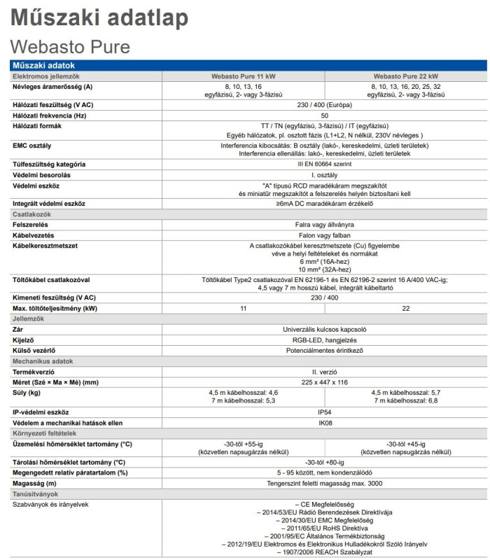

sziasztok!
webasto pure 11kw toltot hasznalok boldogan szippant rola az xc40 3f16A-al, csak az a helyzet, hogy elkoltozunk, es az uj helyen csak 1f32A van.
na most mi lesz? tud a tolto menni igy is? vagy kuka? help
itt az adatapja:
koszi

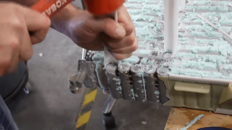

Ez is bullshit, ugyanis a Tesla akksijait lehet javíttatni 3rd partyval, a Tesla nem teszi tönkre szándékosan az egész akksipakkot 1 cella elromlásánál, a Merci meg igen. Olvasd már el amit linkeltem ide, ne ész nélkül vagdalkozz. -
#48584626
"Pont arról szól a dolog, hogy NEM javítható, egészben cseréltetik"
Szervizben nem javítható, nekik cserélni kell. A gyárban viszont lehet javítani, felújítani, stb.
"ez szervízben is pontosan ugyanígy van"
Egy csomó javítást nem végeznek már szakszervízben, mert nincsenek rá felkészülve, sem eszközben, sem szaktudásban. Például sok gyártónál a blokkot sem bontják meg, egyben cserélik, a blokk meg megy a gyár központi felújító-javító központjába.
"Tényleg ennyire ész nélkül kell védened a német gyártókat"
Szó sincs róla. Megpróbálom bővíteni a tudásod a világról és az autóiparról, hátha sikerül túljutni a konteókon.
Mellesleg a fentebb berakott kép egy Tesla akkupakkról van. Kikeressem neked hogy a 4680-as pakkjuk hogy néz ki belülről? Ők is ugyanígy gondolkodnak, és gyanítom mások is. Ennek semmi köze ahhoz hogy egy gyártó német vagy nem.
