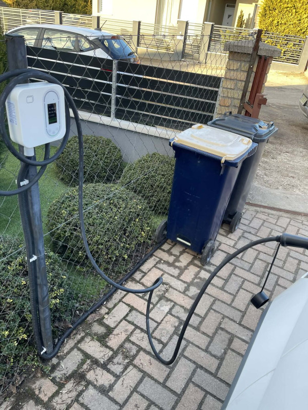

nem mellesleg, ezért is van 20/40mFt keretösszegű termékfelelősség és kivitelezői felelősség biztosítás, ha mégis a forgalmazott termék okozna hibát, akkor ha ez bizonyításra kerül, nem nekünk kell kifizetni, hanem a biztosítónak.

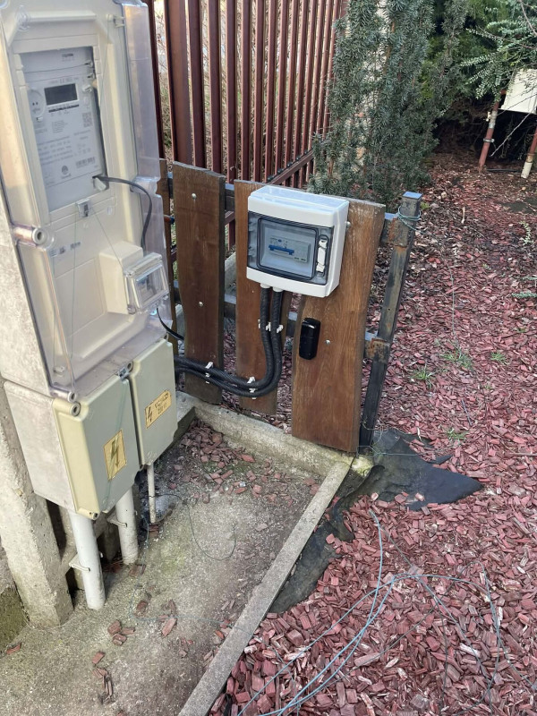

Elsőre teljesen korrektül válaszoltam, hogy tévedsz
te nem vagy hajlandó ránézni rendesen a képre airől továbbra is tévesen állítasz valamit
igen, ez mérhetetlenül fel tud qrni agyilag
majd ezt megfejeled egy sértődéssel
tudom hogy nehéz szo a “tévedtem”, de nem ennyire -
biker
Szándékosan nem akarod látni a képet, nem akarod megérteni amit látsz, vagy csak fullba nyomod a .....
Segítek értelmezni, bár nem mi csináltuk, csak tudom miről van szó.
A képen egy kb 2,5x15cm-es DESZKA látható, semmilyen teherhordó oszlop nincs a képen!
A töltő feletti részre ha ráemelnéd a tekinteted, látnád, hogy egy DESZKA van a képen
alatta a töltő kábelét és az elosztót és az alatta lévő kábeleket rejti egy U alakú deszkából optikailag oszlopot varázsoló felépítmény
azt nem tudom, ez fából van-e vagy a polisztirolból megvehető "műgerenda" amivel kamu látszógerendázatos mennyezetet lehet gyártani otthon, de olyasmiHa annyi fáradságot vennél magadon, amennyi energiát a pampogásba fektetsz, és kinagyítod a képet, magad is látnád az illesztést a képen
Segítek, jó?

"A fali töltő, fi relé, túlfeszvédő, áram védő, terhelésfigyelő, 15m földkábel"
ez 1000€ alatt bőven megvanA munka egy nap két embernek, ne legyen már 1000€ még münchenben sem, meg párizsban sem
Ebből élünk, beba..na ha egy ilyen alap szerelés lenne 400k

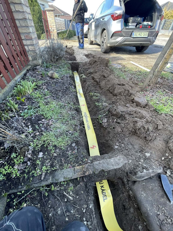

Tegnap kolléga+1fő 35m kábelt ásott be, lépésálló 40-es gégecső, 5x10mm2 kábel, terhelés megosztór töltő, terhelés megosztó beszerelve, FI relé, kismegszakító, túlfeszvédelem, kábeltartó, stb.
bruttó 632.000Ft volt. 15m-re nagyjából 500e lett volna.És persze münchenben meg 1mFt?
