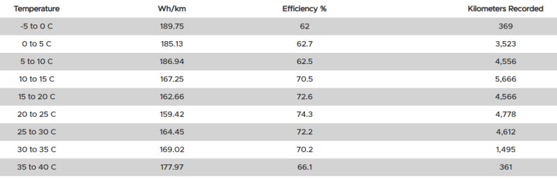

Télen fűteni kell (nyáron meg hűteni!), téligumi jellemzően többletfogyasztást okoz, hidegben sűrűbb a levegő - nagyobb a légellenállás. Hideg akkuból is kevesebbet lehet kivenni, bár ez fűtéssel könnyen kezelhető (de szintén energiába kerül).
Nálam így néz ki, 20km feletti utakra szűrve a fogyasztás a Teslával.
Előtte a Leaffel meg úgy alakult, hogy nyáron Győr-Bp ~120km távon kényelmes 130 körül lehetett menni és még 5-10% maradt is. Télen, esőben pedig max 110 és 1-2% körül értem oda.
