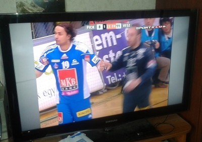

Nem mindig vannak fekete csíkok, a legutolsó 4:3-as TV-kben már a legtöbb tud "amorf" nyújtást, és ez fordítva a jobb 16:9-es LCD-kre is igaz.
A fekete sávokat űgy tüntetik el, hogy a képet "rétestésztaként" nyújtják: a fontos, középső kb elipszissel határolt terület alig nyúlik, a szélek viszont rá vannak húzva a fekete sávra, akár alul-felül lenne (4:3-on 16:9), akár kétoldalt (16:9-en 4:3). A gyors arányváltáshoz szükség lehet erre az AFD jelre (vagy a TV elektronikájára van bízva, de az biztos, hogy lassabban csak néhány képkocka után reagál és a csatornalogók is megzavarhatják. -

Így lehet egy 70 centis CRT tévéből 37 centiset csinálni
