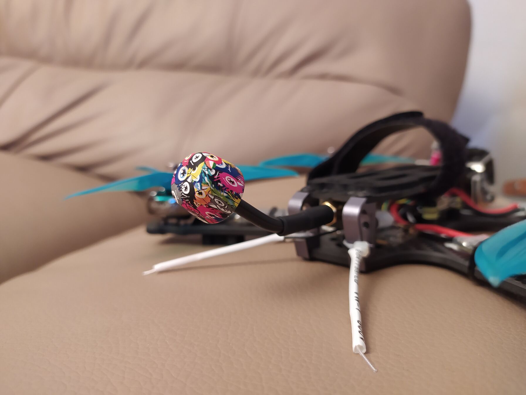

Megjött a varázsgomba
Így most teljes lett a " gomba szett"
adó-vevő oldalon.
