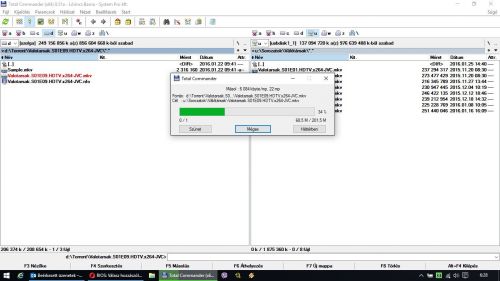

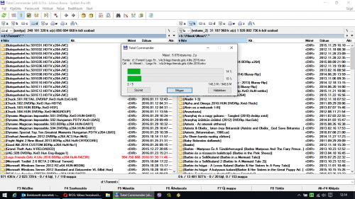

Akkor a másolás nagy vonalakban.
gépről a nasba.
gép hdd -->nas hddnas usb vinyóről nas vinyóra (belső fájl kezelővel)
nas usb hdd --> nas hdd (csak a belső sebeség számít)nas usb vinyóről nas vinyóra (számítógépen keresztül)
nas usb hdd -->számítógép --> nas hdd
ezért lassab. -

Azt nem értem csak, hogy mi köze a gigabites hálóhoz annak, ha a NAS-ra USB-vel direktben rákötött külső vinyóról másolok a NAS-ra anyagot. Hiszen ott az USB-n megy az adatátvitel, miért lényeges ilyenkor a hálózat sebessége? Pláne, hogy ha a NAS beépített fájl kezelőjét használom, ott normálisnak tűnik a sebesség, csak ha a total commandert meg az intézőt használom, akkor dög lassú. Még az is gyorsabb volt ennél jócskán, mikor a laptopról hálón keresztül másoltam a NAS-ra.
A másik meg, hogy már másodszor játssza el, hogy átállítottam az idle time-ot, hogy ne dobjon ki olyan gyorsan, és kizárolt kb 5 perc után az admin userből, próbálok belépni és azt mondja, hogy valaki más már be van lépve a userrel. Most várom az egy óra lejártát és remélem hogy utána beenged.

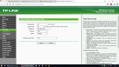

Szia
Kicsit össze foglalva irom le a választ neked. Esetleg ha rosszul fogalmazok
akkor szólj.Nasban:
A nasban nem irok be semmit, ott csak megcsinálom a felhasználó nevet/ket és a megosztásokat és engedélyezem az ftp-t.Routerbe:
Ha van már valamilyen ip cim közvetítőd akkor én az a routerbe irnám be.
Mert a router amikor kap másik ip cimet akkor az mindjárt elküldi a pl dyndns-nek.
A routerbe be irom pl dyndns cimet. Utána a port továbításnál beirod a nas ip cimét pl: 192.168.0.100 és a 21-es portot
Mented és újra indítod a routert.
Kész is vagy.

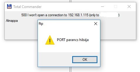

Szia,
Nekem is hasonló problémám lenne, pontosan a külső, pl mobilneten keresztüli eléréssel wifi hálón kívülről. A NAS már fut az oké, ezen kívül ezeket csináltam: a dlinkddns oldalon létrehoztam egy ddns accountot, a NAS-ban beállítottam a DDNS-t, a port forwardingot. Ezen kívül a routerben is beállítottam a port forwardot.
Első kérdés, hogy az egyik előző hsz-ben láttam, hogy ha a routerben van port forward, akkor a NAS-ban a DDNS meg a port forwarding nem kell hogy beállítva legyen?Második: a DDNS-ben a browser ip address az ami változik folyamatosan ugye? És az IP in DNS az aminek fixnek kell lennie?
Harmadik: a routerben a port továbbításnál a cél ip címe mezőbe melyik ip címet kell beírni; a router/modem ip címét, a böngésző ip címét (a ddns account létrehozásánál a dns ip címe megegyezik a böngésző ip címével), a nas ip címét vagy a nas gateway ip címét?
Tudom láma kérdések, de soha nem foglalkoztam még ilyennel, és nem akar menni az ftp a telómon.

Ha a routereden beállítod a ddns-t és a portforwarding-ot, akkor a NAS-on nem kell semmit állítani. Nekem másfél éve működik, van benne egy 2T-s és egy 320G-s HDD. Kintről elérhető az ftp, Tm, ShareCenter felület.
Amikor feltettem néhány hónapja az 1.05-ös firmet, random módon eldobta a netet, többször újra kellett indítani. Jelenleg az 1.04 van fent, 27 napja folyamatosan megy.
Esetleg megpróbálhatnád az 1.04-est. Hátha... -

3 a routerben egyes portok levannak tiltva a behatolások ellen. Ezeket a portokat ki kell nyitni.
[Port nyitás]
[Port ellenőrzés] -
