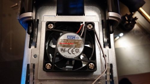

Tényleg hangos ebben a cuccban a ventilátor. Ha jól olvasom fórumokban a 320L-ben már 12V-os a venti, de fordított polaritással van bekötve. Valakinek van infója róla? Délután szétszedem, megnézem, mert az sem egyértelmű nekem, hogy 4 vagy 5 cm-es venti van benne.

Haugland
Valaki próbálta már ezt a megoldást, hogyaz L1 -re forrasztott ellenállást átteszi L2 -re és így elvileg (ha jól értem) a NAS képes meghajtani a 12V-os ventillátorokat is?
Ha működik, akkor szerintetek mire kell figyelni a 12V-os venti kiválasztásánál? Milyen áramerősségűt kellene választani?Itt van egy fórumban megemlítve és képekkel is illusztrálva:

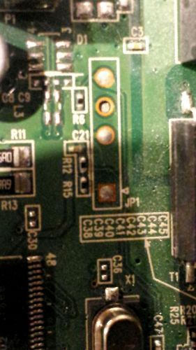

Piedon
Psychopapa
#4864
Igen, a JP1 az.
Piedon
Psychopapa
#4862
Te csak azt hiszed, hogy nem lehet rontani az állapotán...
Belül a házon van egy soros port kivezetés amire egy megfelelő kábellel (nem szimpla soros kábel!), mint például amilyen a régi Nokia mobiltelefonokhoz való soros kábel (Nokia CA-42 vagy DKU-5) rácsatlakozol (Kép), aztán az itt lévő hozzászólás/leírás alapján megpróbálod életre kelteni. De ha budapesti vagy akkor inkább keress meg és egy köszönömért cserébe megpróbálom neked rendbehozni.

Elméletben menthető, soros porton keresztül bele kell tölteni egy ideiglenes programot, aztán amikor az megy akkor ráfrissíteni. De ez már nem teljesen felhasználói szint (saját vélemény, nem megsértődni).

Megoldottam másképp...fogtam egy 12 voltos tápot,rákötöttem fixen a venti piros és fekete szálra...most alaphangon forog lassan folyamatosan, de mivel van neki egy hőmérséklet érzékelő szondája amit betettem a vinyó mellé szorosan,amint melegszik a vinyó,elkezd gyorsulni a ventilátor. Jelenleg 47-48 fok között mozog a hőmérsékket. Nem tudtok valami programot amit ha rátelepítek a nasra akkor folyamatosan lehetne ellenőrizni a hőfokot? Mondjuk egy androidos telefonról?
Majd ünnepek után lehet,hogy nézek egy 5 voltos ventilátort...addig ez is jó lesz. Nem emlékszem már,hogy a gyári ventilátor a nasból szívott vagy a nasba fújt? -
