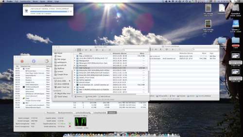

nekem dns320L van, gigabites hálón 75-80MByte/sec-el másol, ez kb a vége is a rendszer átvitelnek (650mbit az 1000-ből)
forrás DNS320L 2x1,5TB SATAIII HDD
cél Mac Mini Fusion Disk-el (SSD+HDD)
Másik, ha nem tükörben voltak, és nem is két meghajtó, hanem JBOD-ben összefűzve, akkor mindkét meghajtót fel kell egyszerre csatolni, hogy működjön!
