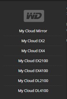

Feltettem a Plex-et.
Frissíteném, de a weboldalon csak ezeket az opciókat ajánlja a wd-k közül:
Melyiket válasszam a dns-320l-hez?Csak várnom kellett egy kicsit ehhez:
Ezt a hibaüzit kapom:
A szerver beállítások nem állnak rendelkezésre.Regisztráltam egy accountot, majd ki és beléptem, de nincs szerver, bár azt a mappát látom, amit létre hoztam, de még frissíti a listát.
Tudtok ebben segíteni? -
