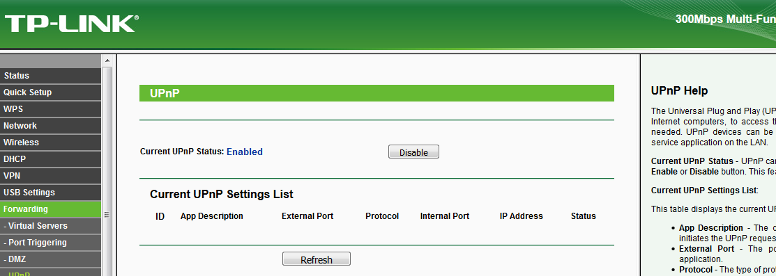

Azért tettem fel itt a kérdést mert sajnos nincs informatikus a közelben. Egyébként egy tp-link TL-WDR4300 a routerem.
Kicsirics77
Goldenboy83
#5462
hiába is akarnék,mivel azt sem tudom milyen a routered de ha tudnám sem biztos,hogy menne mivel openwrt-t használok.
a helyedben ha kínai ez neked akkor keresnék a közeledben informatikust,mert könnyen gubanc lehet ha piszkálod a tűzfal konfigot a routerben. -

Megköszönöm ha tudsz majd segíteni a beállításban. Amit leírsz egy olyannak mint én mintha kínai lenne.
Olvastam is utána néztem videókat is mindent megpróbáltam úgy csinalni mégsem lett jó. -
Kicsirics77

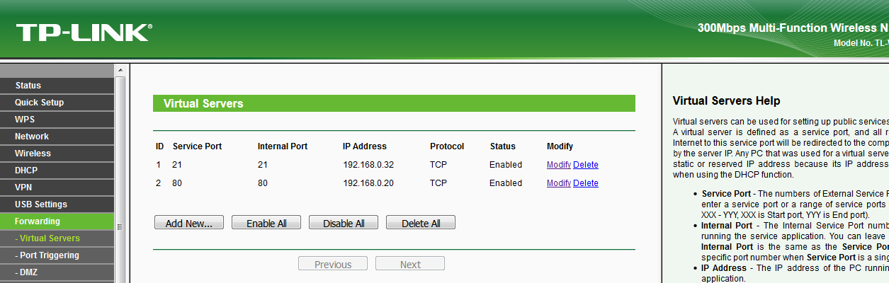

Goldenboy83
#5460
a routerben a tűzfal konfighoz kell hozzáadni mint kivételt.
megadni a belső ip címet meg a portot és megadni neki hogy milyen külső ip cím és port az amire válaszoljon,majd akkor tudod csak elérni kívülről. -
Goldenboy83
Kicsirics77
#5459
Elvileg a routeren is beállítottam mindent de mégsem jó. Majd ha hazaérek csinálok arról is egy kepet.
Egyszerűen nem tudom mi lehet a baj vagy mi nincs rendesen beállítva. Sajnos nem értek hozza! -

nekem changeip.org-os van de vagy 4 éve nem is nyúltam hozzá,mert megy,de a dlinkes is ugyanaz.
routerben is kell konfigolni,hogy elérd k<vülről,ez még csak a nas konfig. -

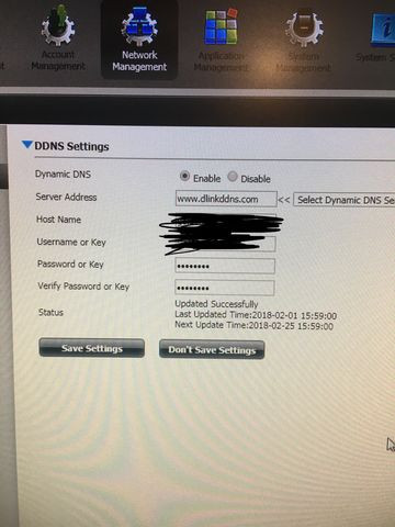

Hat most addig jutottam hogy csinaltam egy ddns profilt. De statusnal azt írja hogy updated failure

hát keress rá a ddns szóra a google-ban meg a dns-320-ra.

ddns+port nyitása és már megy is.

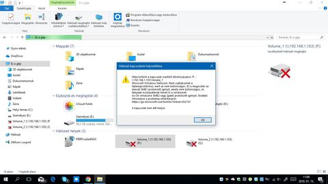

MARTIN970215
#5440
Ugyanez volt a problémám, megoldható hogy visszakapcsold az SMB1-et
Én a PowerShell script megoldást választottam, oda bemásoltam, lefuttattam és újraindítás után olyan volt mint régen.

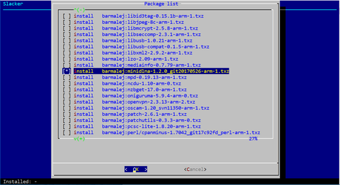

capafog23
Servioo-val megy a felirat, szóval akkor tényleg nem a tv-vel van a baj.
Jelenleg ott tartok hogy az fw mókolás miatt gondolom nem is érem el putty ba az ffp-t.
Szóval lehet kéne egy clean install-t csinálnom valahogy.
Szerk: tudsz mondani verziókat miből milyet kéne felrakni?

Már 5 éve hibamentesen működik a Dlink DNS-320 típusú NAS-om, de a Windows 10 legutóbbi frissítése óta nem tudok hozzáférni. Ha a hálózati meghajtón akarom megközelíteni, akkor azt a hibaüzenetet adja: hogy "Nem csatlakozhat a fájlmegosztóhoz, mert az nem biztonságos. Az a megosztás az elavult SMB1 protokollt használja, ami nem biztonságos. A rendszer az SMB2 protokollt igényli.
Ha pedig a Hálózatról, akkor pedig egyszerűen arra hivatkozik, hogy nem tud vele kapcsolatot létesíteni. Más eszközről pl. Android rendszerű telefonról nem áll fent a probléma, arról működik.Ekkor a Dlink honlapjáról letöltöttem, és telepítettem a NAS-ra a legújabb frimware-eket, de azzal se lett jó.
Létezik valami megoldási javaslat, hogy Windows Intézőből továbbra is elérjem? Előre is köszönöm!

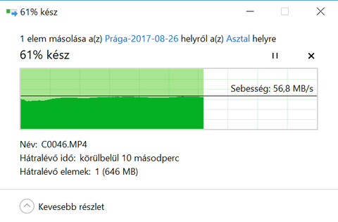

Ma összekötöttem kábellel a tv-t is a routeremmel. wifin nagyon
akadt a 4k lejátszás. Tapasztalatok (sima DNS320) a nas-sal:
Figyelni kell, hogy minden kábel cat6-os legyen a rendszerben,
mert enélkül sajnos a nas túl sok "zajt" szed össze az adatok
továbbításakor. Ha ez megvan, akkor nálam win 10-re másolás
53-57 MiB/s (ennyivel olvas a nasról, ha más nem használja
a hálózatot). Ez a 4K@30fps videó elméleti sebessége kb.
A tv-n samba-n keresztül nálam mégis akadt a lejátszás,
mert a tv túl kicsi cache-t használ ilyenkor. A gyári nas dlna-n
keresztül viszont simán megy, ilyenkor mappákat is jól látja.Használt eszközök:
TP-LINK WR-1043N V1 gigabit router (gargoyle firmware)
D-LINK DNS320 NAS, cat6 gigabit kábel, gyári dlna szerver
Panasonic TX-55CX670E tv cat6 gigabit kábelNem tudom Apple tv mennyi cache-t használ, első körben a

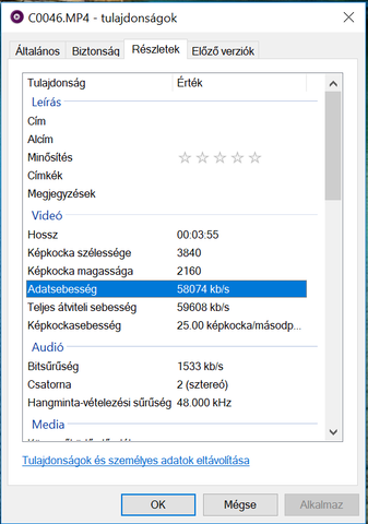

Szia.
Nem tudom milyen tv-d van, de dlna (nekem) nem
jött be. Pl.: mkv konténert nem támogatja. Kipróbáltam
a gyári és a minidlna funkciókat is DNS 320-on. Nem
gyorsabb az átvitel dlna segítségével sem, mint sima
samba/cifs megosztással. Viszont a 128MB ramból
ez is fogyaszt. Samba-n keresztül (nálam) simán kezeli
a TV az mkv-t (feliratokkal együtt) külön feliratos filmeket
többféle formátummal, képet. hangfájlokat stb. Amire
viszont számíts : Win10 feladatkezelője kiírja egy
alkalmazás mennyi hálózati sávszél.-t fog le. 4K@30fps
tartalomnál ez nálam 45-82 MB/s. Ha kábellel van
összekötve a tv a nassal, akkor talán megy (nálam csak
wifi-n lóg a tv) PC-n u.ez a helyzet, itt ki bírja szolgálni
a lejátszást, de akkor torrent letöltés, másolás stb.
ne adj' Isten több felhasználó egyszerre az felejtős
ilyenkor. A képen egy saját házivideó tulajdonságlapja
van, átlag átviteli sebességgel.

Optware-ben nem tudok segíteni, de minidlna elérhető funplug-0.7 alá.
Ebben van egy beépített csomagkezelő, a slacker. slacker -i kilistázza
a megadott csomagadatbázisban (neked kell létrehoznod) mi található.
SPACE-szel kijelölöd ami kell, enterrel fölrakja. Értelemszerűen több
csomagot is kiválaszthatsz. Csomagadatbázis létrehozása (a parancsokat
1 sorba írd):echo "barmalej http://downloads.zyxel.nas-central.org/Users/barmalej2/ffp/0.7/arm/packages/" >> /ffp/etc/funpkg/sites
echo "uli rsync://funplug.wolf-u.li/funplug/0.7/arm/packages" >> /ffp/etc/funpkg/sites
echo "mijzelf http://downloads.zyxel.nas-central.org/Users/Mijzelf/FFP-Stick/packages/0.7/arm" >> /ffp/etc/funpkg/sites
(adatbázis frissítése)
slacker -U(adatbázis listázása, telepítés kijelöléssel)
slacker -i -
