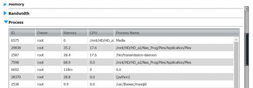

Ha esetleg valaki használ Plex -et a 320L -en, megnézné nekem, hogy hány Process fut a Plex nevében? Nálam furcsa módon 2 és ordenáré módon terheli a NAS-t. 1.10-es verzió.

egy kis segítség kellene. Transmissionnél nagyon lassú a feltöltési sebességem (100/50-es netem van max feltöltési sebességem eddig 200kb volt) . Mitől lehet ez?

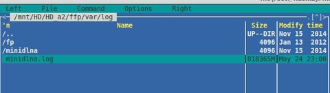

Újabb érdekes jelenség. A log-ból olvastam ki a következőket:
Nem tudom mire vélni, mert ha én csatlakozok fel FTP-re akkor van hozzá "Login" is és mellette a felhasználó név is amiről felcsatlakozom, ezek az IP-k mellett nincs felhasználónév és csak "Log out". Még is csak támadva van az FTP szerverem?
