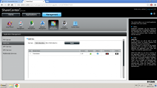

Tedd fel még az sshd-t is
SSH-val megnyitod a nas-t (putty programmal), beírod hogy "mc" idézőjelek nélkül, és kész -

Feltettem, de hogy kell ezt használni?

#4085
Midnight commander, addons-ként hozzá lehet adni és úgy kezelni mint egy totalcommandert

Geryson
Geryson
#4022
Hát kéremszépen, nem kellett itt semmi mókolás, semmi port megnyitás. Úgy megy ez mint az ágybavizelés, szedi mint az állat a cuccokat. Egyenlőre úgy tűnik, hogy minden frankó!
Abban csak reménykedem, hogy megosztani is tud, azt egyenlőre nem látom...
Köszönöm mindenkinek!
Geryson
enginev3.0
#4018
El sem hinné az ember a hibát. Kicsit Google-öztem és ott találtam egy olyat, hogy töröljem az előzményeket és a cookikat. Töröltem és láss csodát, utána már be bírtam lépni a felületre úgy, hogy ott voltak az ikonok.
Namármost, Transmission engedélyezve, ahogy indítanám kér felhasználót és jelszót. Ezt valaki? Sőt, egy leírás esetleg, hogy ne zargassam itt a népet mindenféle kérdéssel? Pl., hogy melyik portot kell majd nyitnom meg ilyenek...
Bocsánat, a jelszó megvan!

ÓÓÓ, ez nagyon fain, köszönöm! A "Transmission"-t megtaláltam a linkben, a "Rutorrent"-et viszont nem. Tök mindegy, szedjem az elsőt, vagy mi a különbség?
Esetleg egy "how to" leírás valakinek angolul, németül, magyarul? A port megnyitása megy sztem (azt hiszem a DMZ-ben kell, nemde?), de a többit egyenlőre nem vágom...
