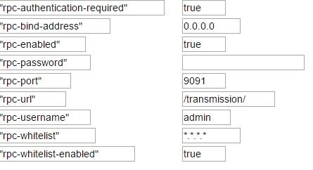

gabika1969
ZsocaLink #4199 üzenetére
Korábban írtam, de biztos tud más is segíteni:
Töltsd le a lentieket pld. innen: [link]Hát nálam csak ennyi kell hozzá, de nekem DNS-320-am van:
Belépsz ssh-n a putty-al, előtte a lenti kiegészítőket felteszed a NAS gyökérkönyvtárába:
Előtte beállsz a gyökérkönyvtárba, parancs: /mnt/HD/HD_a2/
Előszőr a curl-t telepíteni: funpkg -i curl-7.18.1.tgz
Majd a transmission: funpkg -i Transmission megfelelő változata
A transmission-hoz a küldött kiegészítőket felteszed egyenként a funpkg -i paranccsal
curl-7.18.1.tgz
libevent-2.0.10-1.tgz
libidn_119_ffp_arm.tgz
libssh2_127_ffp_arm.tgzMenjünk biztosra, és előre állítsuk be a szükséges jogosultságokat, parancsok:
mkdir /mnt/HD/HD_a2/.transmission-daemon
mkdir /mnt/HD/HD_a2/Downloads
chown -R nobody /mnt/HD/HD_a2/.transmission-daemon
Írjuk át a transmissiont a start menüben (fájlszerkesztőben megkeresed a start könyvtárat, benne a transmission.sh-t és nyomsz egy F4-et) egy plussz /HD-vel.Indítás, parancs: /ffp/start/transmission.sh start
A http://NAS IP címe:9091/transmission/web/ felületen már elérhető vagy a küldött TransGui programmal vezérled! -

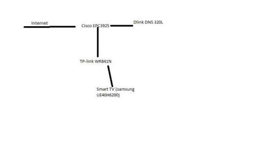

m4tyik4
Sziasztok. Lenne egy olyan kérdésem hogy rendelkezem Dns 320L-Nassal és egy samsung ue40h6200 smart tv-vel, hogyan lehet hogy a TV-lássa a NAS-on lévő cuccokat? Upnp szerver engedélyezett.

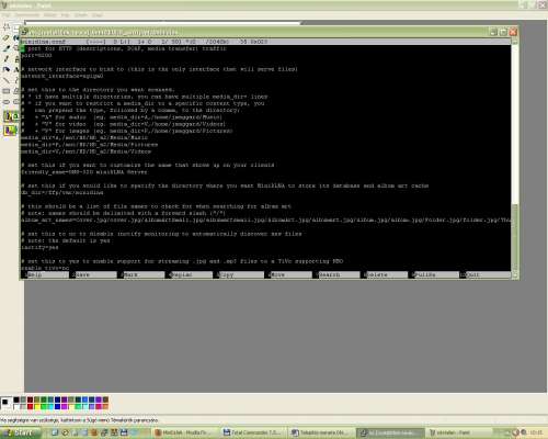

gabika1969
A jogosultságokat is szükséges megadni ahhoz, hogy tudj másolni áthelyezni stb. a Media könyvtárból-ba,,-be:
chown -R nobody /mnt/HD/HD_a2/Media
A nálam lévő minden új fájl hozzáadásakor újra-scannelt, de ha nem, ezzel a paranccsal teszi meg: minidlna -d -f /ffp/etc/minidlna.conf -R

gabika1969
Szerintem inkább az lenne a lényeg, hogy a sorok megegyezzenek egymással (adathely megadás) pld:
# + "V" for video (eg. media_dir=V,/home/jmaggard/Videos)
# + "A" for audio (eg. media_dir=A,/home/jmaggard/Music)media_dir=V,/mnt/HD/HD_a2/Media/Videos
media_dir=V,/mnt/HD/HD_a2/Media/Music...és így tovább...valamint legyen egy fő: Media nevű könyvtár, amiben vannak a fenti alkönyvtárak, tetszés szerint elnevezve, de azonos szisztémában...és talán, (bár ezt nem próbáltam) lehet, hogy a fenti háromnál akár több alkönyvtár is, de a fenti példát követve: V, A, ...stb. Szerintem a Media elnevezésű mappa a lényeg, azon belül mindegy, de! az alkönyvtárak neveinek meg kell egyezniük...
Egyébként nálam nem tudta megfelelően scannelni a könyvtárakat és nem jelent meg minden fájl rendesen. Amúgy nálam csak egy az optware használatával, egy screen ablakban, háttérbe helyezve futott, nélküle amint megszakítottam a putty kapcsolatot leállt a dlna. Csinálj egy próbát, próba-könyvtárakkal, működik-e úgy. Kíváncsi vagyok! -

gabika1969
media_dir=V,/mnt/HD/HD_a2/letoltes/Filmek csak egy legyen és az ez: media_dir=V,/mnt/HD/HD_a2/letoltes/Videos
vagy a # + "V" for video (eg. media_dir=V,/home/jmaggard/Videos) sort javítsd: # + "V" for video (eg. media_dir=V,/home/jmaggard/Filmek)
Ezen belül oszd tovább a mappát egyéb könyvtárakra. Ezen kívül meg csak a HD_a2 részt fogja látni. A b2-ön miért vannak egyebek, az nem erre szolgál...
Amíg én használtam így nézett ki:# set this if you want to customize the name that shows up on your clients
#friendly_name=My DLNA Server Itt átnevezheted bármire, mint fent nálam pld: DNS-320 -
