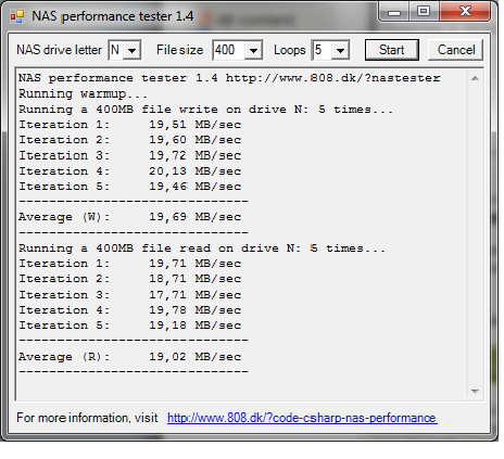

A sebességével nem volna bajom, de egy dolgot nagyon nem értek.A gépemről (T430i, 256GB SSD, 1Gbps eth, win7prof) konstans 38MB/s-vel tudok ÍRNI a NAS-ra.
A NAS-ban 2x1TB 2,5"-os Seagate HDD @ 5400rpm csücsül azonban SAMBA-ról OLVASNI csak 10-16MB/s-vel tudok róla a gépemre. A NAS diskek voltak már RAID0/1-ben és standalone-ként is voltak már.
Betettem standalone-ként egy 750GB 3,5"-es 7200rpm-es disket is, de ezzel is ugyanez a helyzet.
2,5" RAID 0 read: 11MB/s
2,5" RAID 1 read: 13MB/s
2,5" Standalone_left disk read: 14MB/s
2,5" Standalone_read disk read: 16MB/s3,5" disk read: 18MB/s
FW 1.03 érkezett a cucc és visszavettem már 1.02-re, és korábban 1.03-ra telepített fun_plug modddal is ugyanezt produkálja. Hálókábelt cseréltem, a routerről lekötöttem minden egyéb eszközt, hogy kizárjak mindent, de változás nincs és rettenetesen bosszant, mert ezt az egy fícsört leszámítva nekem untig elég volna a cucc.
Az internetes performancia eredmények olvasásnál a legrosszabb esetekeben is legalább 33MB/s-es értéket említenek large-file copy során SAMBA-val.
Ötlete esetleg vkinek? Fun_plug mod alatt is próbáltam már játszani az smb.conf paraméterezgetésével, de a fenti sebességeknél csak lassabb értékeket kaptam.

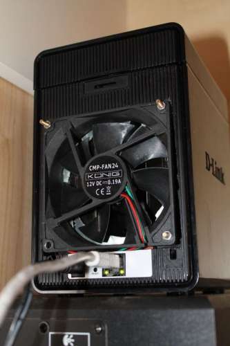

A hűtése alul van méretezve ennek a nasnak. Tehettek be másikat, ami picit halkabb, de ugyanúgy melegedni fog, és pörgetni fogja folyamatosan, akár még akkor is ha nincs terhelve.
Akinek van némi barkács hajlama, megfelelő szerszámai és nem fél hogy szét kell vágni a házat (és ezzel bukja a garit is), az 8 vagy 9.2cm-es ventit applikáljon bele.Nekem is 9.2-es van benne, kb. 8-10 fokkal hűvösebb, teljesen halk (mert olyan ventit kaptam, ami már 3V körül beindul), ha pörög is akkor is csak low-on.
BaLee
Így van, csatlakozom az előttem szólohoz ha egy szájbarágós képekkel illusztrált leírást csinálnál róla az tök király lenne.
Anno egy médialejátszóba akartam beletenni egy ilyen kis Scyte Kaze ventit még le is fűrészeltem a sarkából hogy elférjen de aztán eladtam az egész médialejátszót mert megharagudtam rá.
Nem mintha hangos lenne a 320L ventije eddig...
DonCosta
Már volt a fórumon szó, hogy néhányan cseréltek ventilátort. Ettől függetlenül ha tudsz pár képet illetve leírást szívesen látnék róla, hogy csináltad.
Nekem is aktuális lenne, mert egy 17 fokos kamrában is szinte folyton pörög az a kis venti és olyan hangja van hogy este ha csend van kihallatszik a zárt ajtó mögül... -
Piedon
Ventilátor ügyben (rákerestem a fórumban erre, de nem találtam, ha már volt erről szó akkor bocs):
Nekem egy sima 320 van, A1-es hardware verzióval. Átnézve a nyákot úgy néz ki, hogy egy alkatrész áthelyezésével 5V helyett 12V-ot kap a ventilátor. Tartós teszt ma délután, miután kicserélem az eredeti ventit egy Sycthe Mini Kaze-re ami alapból iszonyat halk.

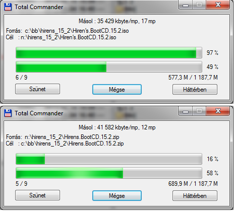

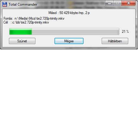

Adott egy DNS 320 -as NAS és egy szolgáltató álltal "kapott" cisco EPC3925 -s modem/router ól in ván csoda.
A Nas transmission álltal 90-110megabittel simán szed le,de ha én a NAS ról a gépemre akarok másolni akkor kb 1 giga 10 percig jön át.
Sajnos filmet se tudok lejátszani róla mert annyira szaggat,hogy élvezhetetlen.
Mi lehet a probléma ? NAS fix ip -n van, a routertől wifin jön át a net erre a gépre ( amiről lejátszanék ).
Elvileg ez is 300 mbp-s szóval simán bírnia kéne.
A letöltés a gépre wifin is szintén megy simán 90-110 megabit között.Mit nem állítottam be ?

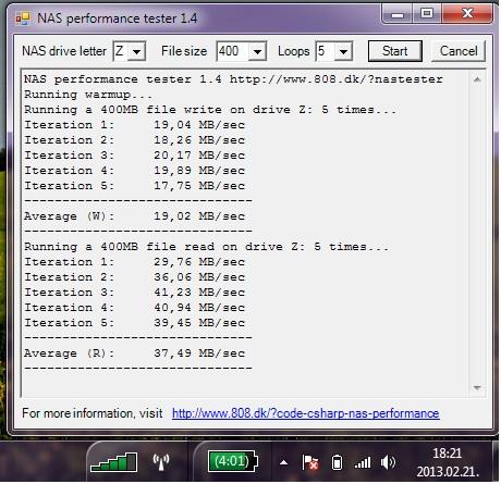

Direkt kipróbáltam amit rámásoltam, azt is lassan olvassa vissza.
Torrenteknél preallocation 2 esre állítottam a settings.jsonban:
"preallocation": 2,
"prefetch-enabled": 1Előző hsz már nem tudtam szerkeszteni, de azt még megjegyezném a router - switch kombó a netre és a másik gépre maxon viszi az adatokat
Másik gépre oda vissza kb : 45 000 - 65 000Kb/s
Internet is maxon megy, szóval teljesen tanácstalan vagyok. -

Ezt próbáltad már: NAS performance tester

Tegnap másoltam a nasról az asztali gépemre egy mentést. Az asztali gépben egy Asrock E350M1 alaplap és egy SATA3 interfésszel rákötött 1T-s winyó van és gigabites a routerem. Kiderült, hogy a napokban itt írt sebességem nem volt helyes, rosszul emlékeztem rá. Most 38-42 MByte/s-al tudtam olvasni a nasról! Volt a mentésben mindenféle méretű állomány, gondolom ezért ingadozott a sebesség.
Arra kíváncsi lennék, hogy nálad mi a baj! Vagy ekkora különbség lenne a sima és az L-es nas között? -

Kösz a linket. Olvasgattam amiket írtak. Gyorsan lemértem az én NAS-omat és messze a legkatasztrófálisabbak az eredményeim: kb 11 MB/sec az írási és kb 6 MB/sec az olvasási eredményem.
2.03-as firm van rajta. A finplugot már régebb leállítottam mert láttam, hogy amikor fut akkor lassabb a NAS. Most ezeket az eredményeket látva töröltem is, de nem változott semmi.
A routerem gigabites, a kábelek újak (CAT 5E). Igaz én szereltem és húztam be a falba, tehát bármi lehet.
A kérdéseim:
1. Milyen módon lehet a kábelek minőségét ellenőrizni?
2. Van valami módszer (gyári beállításokra visszaállás, reset) amivel vissza lehetne kapni a normál sebességet? (amikor vettem ennél jóval gyorsabb volt)
3. Vissza lehet állni a 2.0-ás firmre? (illetve melyikre érdemes?)
