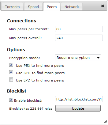

Közben ez már megoldódott. Egy hülye elírás miatt nem ment. Most meg valamiért a Webes felület nem megy, pedig fut a kliens.
![[link] [link]](http://kepfeltoltes.hu/141220/Clipboard01_www.kepfeltoltes.hu_.jpg)
