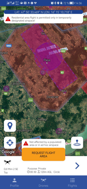

Szia!, igen enis korbejaratam mar a temat. Regisztraltam a mydronespace-n, csinaltam ugye egy goodID profilt az adataimmal ahova a magyar szemelyim es az osztrak dronvizsgamat toltottem fel. Regisztracio soran a nemet lakcimem adtam meg. Sikeres regisztracio utan, megadtam a dronom tipusat, a dronvezetoiengedelyem szamat, majd a dronom rendszamat (E-ID azonosito). Ezek utan, mar tudtam eseti legteret igenyelni.

A segítségeteket szeretném kérni, mert itt a regisztrációra keresve nem találtam választ a kérdésemre, hátha valaki tud valamit, vagy van tapasztalata.
Magyar állampolgárként élek és dolgozok Ausztriában, magyar lakcímem nincs(se ilyen,se olyan).
Vettem egy DJI Mini 2 SE-t.
Kötöttem rá kötelezó biztosítást(R+V Allgemeine Versicherungs AG)
Regisztráltam magam(Austrocontrol, Dronspace)
Megcsináltam a online drónvizsgát(A1/A3 Open)
Regisztráltam magam a GoodID-vel a mydronespace-re.Namost.
Miután EU, ezért ugye a vizsga és az ÉN regisztrációm az EUban érvényes.A kérdés, hogy ezek után kell-e nekem a drónt Magyarországon regisztrálnom(Ügyfélkapu van), vagy sem?

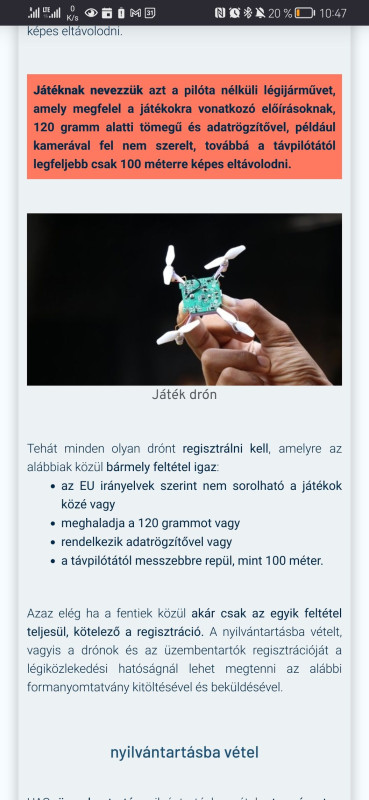

Nem a 2000 Ft a kérdés, de nekem olybá tűnik pl a
https://legter.hu/blog/dron-torveny-2021-erthetoen-szakertoktol/
"FIGYELEM! A regisztrációt csak abban az országban lehet megtenni, ahol az üzembentartó lakcímmel vagy székhellyel rendelkezik. Ennek megfelelően tehát a magyar lakosoknak Magyarországon, a magyar hatóságnál kell nyilvántartásba vetetni magukat és az általuk üzemeltetett drónt."
alapján, hogy nekem nem kell regisztrálnom, hiszen ott lehetne, ahol én lakhellyel rendelkezem. Ami Magyarországra, az én esetemben nem érvényes.Szívesen reptetném otthon, eseteleg eseti légteret kérve az utcán vagy a mezőn.
Remélem, tudtok segíteni, köszi!
