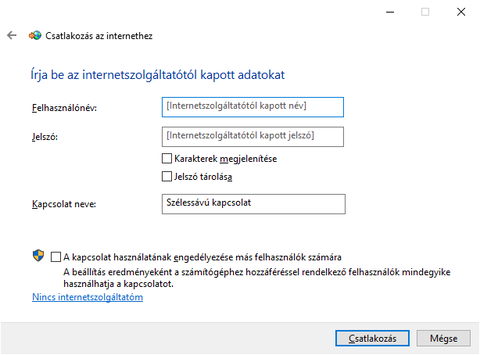

Dragon3000 #90847 üzenetére
Próbáld meg vezérlőpultból (start menüt megnyitod, elkezded begépelni, hogy vezérlőpult, és ki fogja dobni). Abban még benne van kb. minden rég megszokott beállítási lehetőség

Dragon3000 #90840 üzenetére
Ugyanez van Windows 7-en is létrehozásnál.
Aztán létrehoz ezután egy PPPoE kapcsolatot, és a hálózati adaptereknél ott lesz, arra jobb egér és tulajdonságok, bejön az a lap amit mutattam szerintem.
De amúgy az is megoldás lehet amit írsz, jelszó nélkül nemigen tud csatlakozni.
