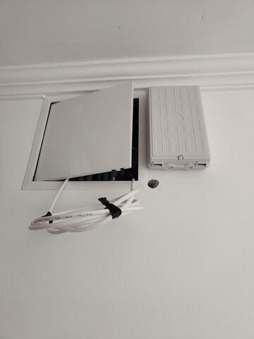

a lépcsőházunkban jelenleg ez a helyzet: [link]
máshol is csinálták így?ilyen doboz került fel egyelőre:egy kis kiegészítés: a linkelt hsz-ben rosszul írtam,ont-ra gondoltam.

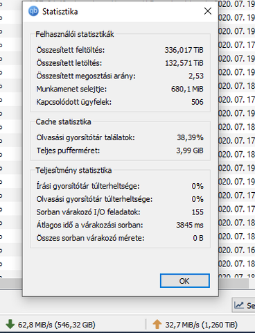

Csak megjegyezném nem az a lényeg mennyi torrent van, hanem hogy mennyit seedel aktívan. Tőlem alig húznak 1-2 torrentet - általában a szerverekről szedi le a többi kliens. Évek óta nem tudtam visszaosztani egyet sem 1.0 vagy nagyobb arányban.
