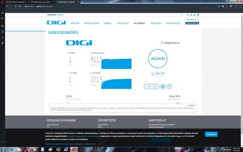

Koenig92
Hogy lehet ez?
https://www.speedtest.net/result/84167332641000/300am van elvileg.
