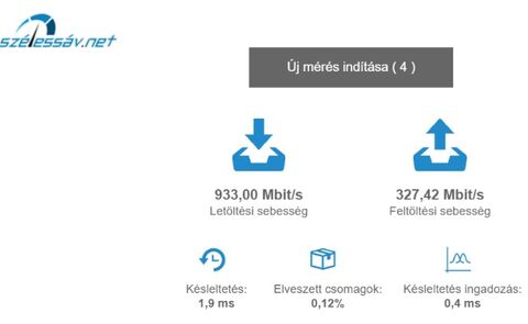

Valóban igazad van, így ezzel mértem 750/250-et. 8magos amd, 32gb ram, 8gb videórátya, nem mondanám gyengének.

Próbálj meg ezzel mérni Antenna Hungária szerveren.
A böngészős megoldás nem a legjobb. Gyengébb gépeken nem fogsz ott gigát mérni, azért kérdeztem korábban a specifikációt.

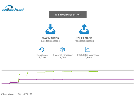

Az az 500/200 kevésnek tűnik.
Milyen gépen méred? Böngészőben, avagy speedtest app-al? Ill. Melyik napszakban? Nem csúcsidőben mérsz? 1 mérés nem mérés ugye. Érdemesebb naponta többet mérni, hátha.

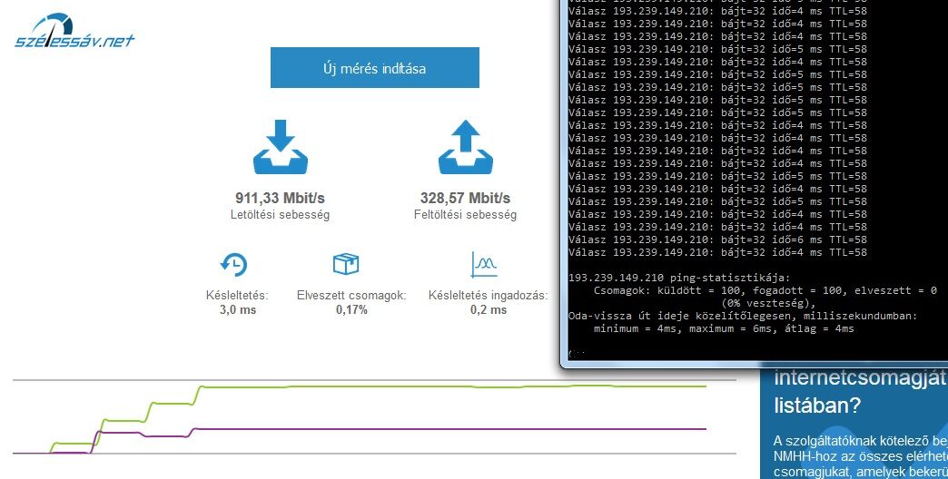

Értelmeset mérni amúgy sem nagyon lehet.
Itt bár jön a 100--110 MB/s lefelé az ftp.bme.hu-ról (debian-cd), de Speedtesten az AHRT szerverével jön a legnagyobb sebesség akár 880 Mbps lefelé, de a felfelé irány meg kevés, nem tudja kimérni. Telenor szerverrel lefelé nem mér rendesen, de a felfelé irány ok. Telekom a legjobb, az most 500/200-at produkált, és ennél többet nem is nagyon szokott nálam, egyszer láttam 700/240 Mbps-t...
De a saját szerverüket is felülmúlta itt az AHRT-é lefelé...

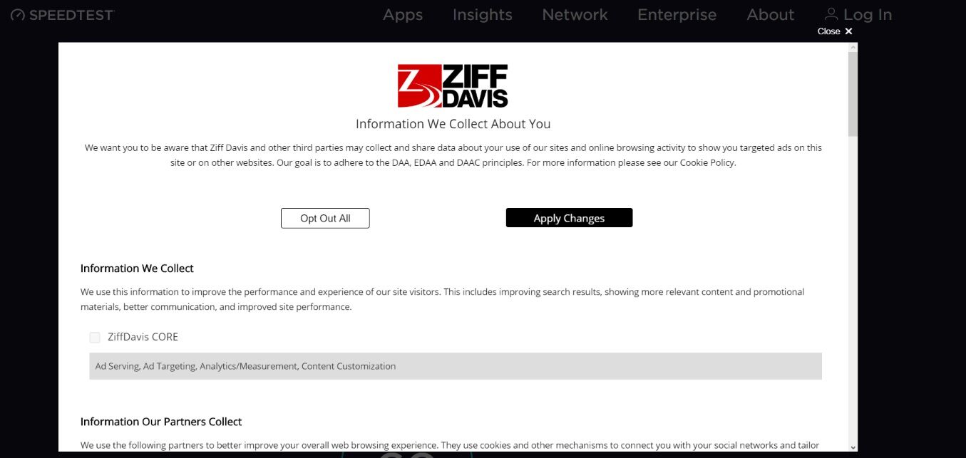

Nekem nem tetesztett, hogy kb 2 eve amikor eszre vettem, minden egyes meresnel a speedtest oldallal kapcsolatban kb 50 egyeb IP cimet talatam a dns cachben, Utana neztem es mind a ZiffDavises megfigyelo oldalakkal volt kapcsolatban vilag szerte. Routerben tiltolistara raktam a tartomanyokat, es lass csodat azota felszabadult / tobbet merek 30Mbps-sel.
(ZiffDavis CORE, Amazon, Ad Server AppNexus, District M, EMX Digital, Google Inc.,Google Analytics, media.net, Oath, OpenX, PubMatic, Pulsepoint Ad Exchange, Rubicon Project, Sonobi, TrustArc.)
Ezeknek adsz hozzaferest amint engedelyezed.

Nálam ilyet nem dob fel. Valami biztonsági programod talál kémkedést a speedtest oldalán?
xeon forever
sfdrakex #74734 üzenetére
Nem. Nalam ki van tiltva Ziff Davis, de azert probalkozik...
Hatha adok neki egy portot meg admin jogokat jelszoval...Szerintem a DIGI lemondta a szerzodeset. Lejjebb irtam evi 1997 USD a ISP-knek a @szemelzre szabahato@ Speedtest a sajat logoval sajat loggal, meg ilyenek.

Engem simán a speedtest.net oldalra dob. Lehet nálad telepítve van valami third party szemét.

A digi oldalán miért nem működik a sebességmérés?Valamiért átdob a speedtest-re,amihez viszont app kell.
xeon forever
Lehet lejart az egy eves csomogjuk...
https://www.ookla.com/speedtest-custom@Get started now and publish your branded test within minutes. Choose from a free subscription or unlock the full suite of configuration and analytics tools with a premium subscription starting at $1,995 per year.
