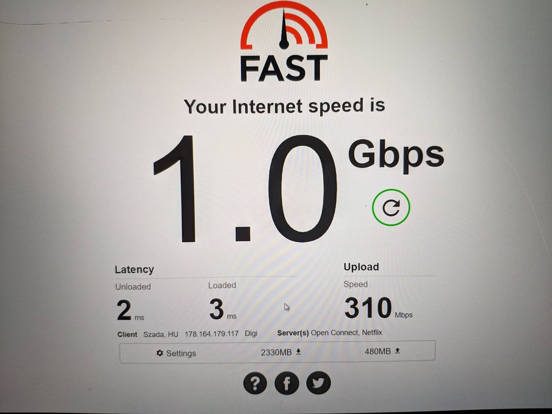

Köszi mindenkinek a hozzászólásokat. Amúgy voltak resetek, még mindig 100-as (110 a mérés szerint).
@ Cr00py: igen, gigabitet látok hálózati kapcsolatnál is. Feleségem volt itthon amikor bekötötték. Azt mondták nem lesz azonnal 1 gigás, próbáljuk este de lehet csak másnap (ma) lesz jó.

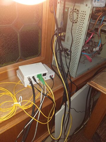

Ma hozták be hozzánk a Digi 1000-et, FTTH. Elolvastam az összefoglalót, megtaláltam hogy ilyenkor:
"... egy optikai terminál kerül kihelyezésre (Huawei EchoLife HG8242-B, ZTE ZXA10 F625G, ZTE F668 GPON ONT, vagy eltérő/újabb típusú).
Ebbe csatlakozik fixen a bejövő optika, valamint van rajta egy analóg telefon csatlakozó, egy adathálózati csatlakozó és egy koaxiális jelkimenet van rajta, amire a TV koaxiális kábele csatlakozik.
Ezekben az eszközökben nincs WiFi és router/switch funkciójuk sincs."A terminál a papírja szerint FiberHome GPON AN5506-02-FG. Ha router-t szeretnék cserélni (DIGI-s FiberHome routert raktak be) akkor a jelenleg a DIGI-s router PON csatijába (Fiber interface) futó kábellel mi lesz ha pl. asus ac57u-t akarok betenni? Mert annak a hátulján nem látok PON csatit.
Bocs ha amatőr a kérdés, összefoglalóból számomra nem volt egyértelmű. Eddig a 100/100-as volt egy routerrel, de ez az FTTH receiver új nekem + a belőle a routerbe menő PON.

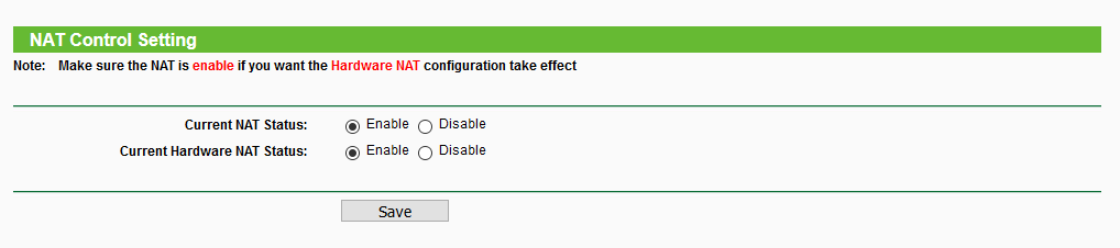

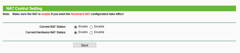

igen csak nem mindegy hogy maga a SOC képes hardveresen NAT-olni vagy csak bohóckodással érik el szoftveresen ezt
nekem van 1043ND V2.x routerem ami bírta a gigás letöltést de az egyidejű torrentet már kevésbé és mellette a böngészés sem olyan acélos
AC65P meg akkor is hasít ha torrent le és feltöltés megy
