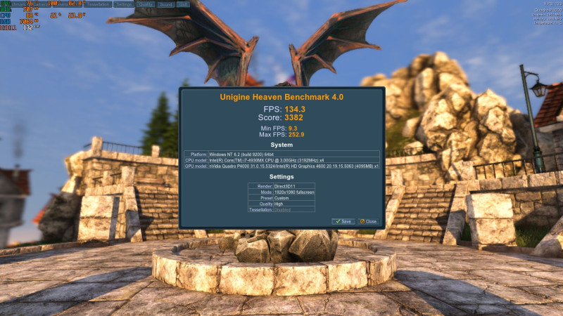

Francia91
5leteseN #75847 üzenetére
Csak az előző kártyával (Quadro M3000M) csináltam összehasonlítást eddig, az pedig így néz ki:
M3000M:P4000:
M3000M:
P4000: -
5leteseN
Francia91 #75846 üzenetére
Itt találsz még Unigine eredményeket, más MMX-VGA-kal is.
Az összehasonlításhoz 1080p Extreme beállításban kellene nyomni egy tesztet, és már tudod is, hogy "Mennyi-az-annyi?" ... -

Francia91
nVidia Quadro P4000 MXM kártya sikeresen beüzemelve a Precision M6800-as notiban
Ubuntu alól való VBIOS flashelés nem volt egyszerű menet, valamiért az Istenért sem akarta írni az EEPROM-ot, pedig a védelmet is levettük róla, de végül összejött, és hibátlanul üzemel a gépben. Azthiszem, mostmár elég decens teljesítményű az M6800-asom -

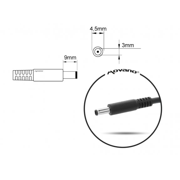

kenwood
Koszi. Alkatresz van fillerekert. Viszont a cseres videok 30 percesek, ami azt jelenti, h aki eloszor csinalja, annak tobb ora. Jo esetben minden szalagkabel, csati tuleli a muveletet
Mivel az akksi is kuka, es csak 4gb ram van a 4th gen i3 mellett, igy a GTK hataran van a noti. Szerintem azt fogom javasolni a tulajnak, h engedjuk el a kezet. Ha valaki unatkozik, es megcsinalja maganak, az meg ki is adhatja. Ha fizetni kell erte, akkor nagyjabol annyit fog erni az egesz amikor kesz, mint amennyi a javitas volt.
pohár
kenwood #75801 üzenetére
jaj, a szokásos jelenség a régi 4.5mm-es DC-IN-eknél (elroppant a műanyag burkolat, ami helyben tartja a 4 érintkezőt és nem tölt rendesen utána), kell egy új, asszem nettó 4.900-ért mindig tartunk készleten belőle, KD4T9 a cikkszáma
a bekapcsológomb meg a másik, ami mindig elszaródott ezen, és az 5559-es modelleken
Az én válaszom a "center pin"-ből indult, de így most már duplán nem értem és indokolatlan is.
Nem tolom tovább, mert nem vagyok "nyelvtan-náci", egyszreűen nem volt abban a formában érthető, és ezek szerint nem volt indokolt sem.Más: Nekem a saját DELL-nél(Latitude 3500) indokolatlan kikapcsolgatások vannak, a másik kettő 3500-ösnél: semmi!
Ugyanazzal a töltővel, kábellel. Cseréltem a hibás lapos tápcsatlakozóját, maradt a hiba. A következő lépés(majd ha kell/lesz rá időm): a tápcsatlakozó utáni rész ellenőrzése a laposban. Valahol mintha olvastam volna hasonló hibára, hogy valami laposon belüli áramköri "piszkolódás" ( por/folyadék, mindkettő) volt az oka.
