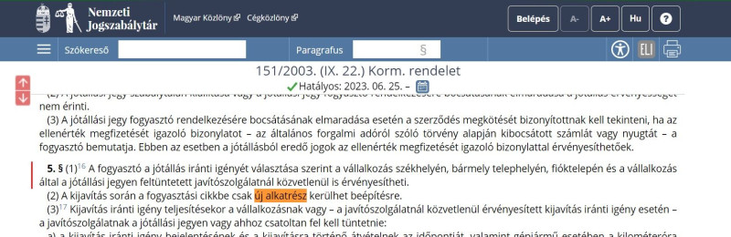

							üzenetéreA Dell oldalát böngészve a fogyasztói szerződések esetében az alábbiak szerint engedi a "refurbished" alkatrészek beszerelését:
 "Replacement parts may be reconditioned or refurbished where permitted by local laws and are replaced on the basis of specification and not on brand and model."A nem fogyasztói szerződés alapján fennálló javításba viszont az általad linkelt rendelkezés nem alkalmazandó.

			  SzaboZE addikt válasz  jack982
								#75175
							üzenetére jack982
								#75175
							üzenetéreA világ (és a külföldi gyártók) sajnos nem a magyar jogszabályok szerint működnek. Mellesleg környezetvédelmi szempontból is aggályos a jogszabály, mert egy refurb alaplap - ha rendesen javították - akkor ugyanazt tudja, mint az új. Sok esetben csak onnan tudni, hogy refurbished, hogy rá van rakva a jelzés (merthogy külföldön meg ez a kötelező).

							üzenetéreNem tudok ilyen jogszabályról.  Egyik gyártó sem gyakorolja, kb. 20 éve se volt ilyen, most sincs. Természetesen vannak olyan alkatrészek, amik vadonatújak, de pl. egy alaplap szinte soha. SSDnél saccra 50-50%, kijelzőnél szintén. Talán csak a burkolati elemek, mert azokat általában nem kérik vissza, hacsak nincs bennük valamilyen elektronika (pl. touchpad). Egyik gyártó sem gyakorolja, kb. 20 éve se volt ilyen, most sincs. Természetesen vannak olyan alkatrészek, amik vadonatújak, de pl. egy alaplap szinte soha. SSDnél saccra 50-50%, kijelzőnél szintén. Talán csak a burkolati elemek, mert azokat általában nem kérik vissza, hacsak nincs bennük valamilyen elektronika (pl. touchpad).

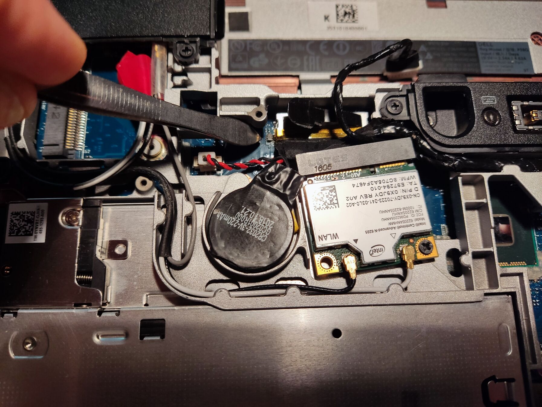

			  Bogyó bá' nagyúr Köszi a választ!
 Én is pont ezt a képet nézegettem, de reméltem, hogy az SSD és a lefogatója lejjebb esik, és elfér fölötte a HDD... De a magasságokat összeadva sem jön ki a matek: akkor marad az egyelőre 256-os SSD (ezzel fogom kapni), illetve majd át pakolom bele az e7270-emből az 512-es Samsung PM951-est, ez meg megy a kicsibe....
			  Bogyó bá' nagyúr Köszi, de azt hiszem, Aliról rendelek majd antennát - aztán lehet nem is a fedélbe építem, hanem éppen az akksi aljára ragasztom. Ezer forintból kijön a pár, szállítással együtt is.  Akkor nem kell gépet bontanom... Akkor nem kell gépet bontanom...

							üzenetéreA service tag alapján a támogatási oldalon meg tudod nézni a belepakolt alkatrészeket (termék műszaki adatainak megtekintése), ott jelölhetik úgy a fedlapot (LCD Back Cover), hogy van-e antenna előkészítés. Az 5491-em esetében - amiben van wwan kártya - az alábbi szerepel: 320-BCJW : Non-Touch FHD LCD Back Cover with WLAN/WWAN antenna.
			  teptep őstag válasz  Bogyó bá'
								#75117
							üzenetére Bogyó bá'
								#75117
							üzenetéreMás videókban már egyértelműen látszik, hogy a WLAN kábel mellett a WWAN kábel csatlakozói fityegnek.
								#75117
							üzenetére Bogyó bá'
								#75117
							üzenetéreHa nincs benne WWAN kártya, akkor szerintem antenna sincs benne. Igaz az ebay-en együtt forgalmazzák WLAN WWAN ANTENNA KIT néven. Ebben a videóban nem látom tisztán, hogy ott van-e az antenna kábel?

			  Bogyó bá' nagyúr Szakértő Urak! Öregecskedő, de amúgy fullos Latitude e7270-emet szeretném lecserélni erre az igen jó árú, használt Latitude 5490-re. [link] A kérdésem a következő: a régiből kiszerelendő gyári 4G modemet át tudom építeni az "újba"? SIM nyílás és foglalat van elvileg ebben is, csak kártya meg talán antenna nincs.  Nagyon fontos lenne a dolog számomra... Nagyon fontos lenne a dolog számomra...

							![;]](http://cdn.rios.hu/dl/s/v1.gif) Így gond nélkül betehettem az 512GB-os nvme SSD-met a 256-os mSATA helyére, és a 4G kártyámat is.
