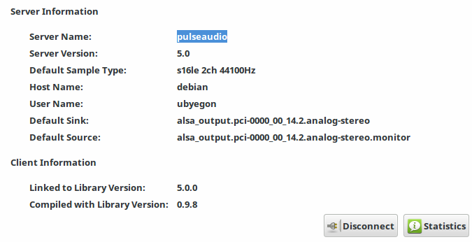

ubyegon2
#6825
Reboot után már lecserélte paman a kimenetet:
Kicsit galádul szól ez a kimenet a Defy fülesével a teszthanggal, de már beljebb vagyok. Egyébként se zenére kell a hang, csak időnként belehallgatok a letöltött fájlokba.
Itt semmi nem változott:

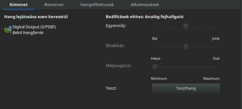

Geller72
#6824
A lakat a csatornák összekapcsolása lenne, de semmi nem változik, ha rányomok.
A paman is ezt a IEC958- at mutatja, nem tudom eltávolítani ezt a s/pdif- et.
Érdekes, a hangbeállításoknál továbbra is a digitális van, de pavuval már át tudtam állítani analóg stereo kimenetre, tesztelni nem lehet a hangot, de YT- nál már van hang.
Viszont fogalmam sincs mitől, mert sok mindent leszedtem- visszaraktam, egyedül a pulse- t nem lehet leszedni, mert viszi magával a DE- t is. -
Nem működik a hang Jessie- n, telepítéskor valami digit hang illesztőt rakott fel, világít is a kimenet az alaplapon, de mezei jackdugós kimenetre nincs hang. Hangkártya beállításokkal ritkán trükközök, ez is a Mint hibája, de most be kéne állítanom Debian 8- ban is a hangot.
Most csak a felső van, hiányzik az analóg, ami a Mintes képen ott van:
Ha van tippetek, örömmel hasznosítanám!
