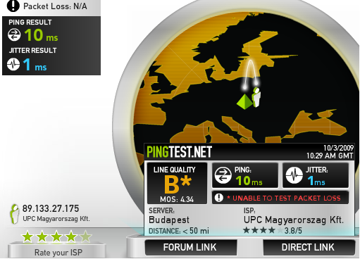

[CS]Blade2
Az előbb kicserélték a modemet. Visszakötöttem a routerem, és rámértem kicsit a sebességre:

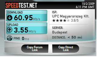

juliabrilke
Tegnapi bevezetés eredménye:
Megnézem majd más tesztoldallal is.
