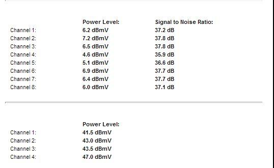

Tökéletes értékek, 43-as az SNR adási szint is rendben van.

Channel 1: 11.5 dBmV 43.1 dB
Channel 2: 11.4 dBmV 42.6 dB
Channel 3: 11.3 dBmV 42.5 dB
Channel 4: 11.4 dBmV 42.7 dB
Channel 5: 12.0 dBmV 42.8 dB
Channel 6: 12.8 dBmV 43.2 dB
Channel 7: 12.8 dBmV 43.5 dB
Channel 8: 12.6 dBmV 43.4 dB--------------------------------------------------------------------------------
Power Level:
Channel 1: 42.2 dBmV
Channel 2: 41.7 dBmV
Channel 3: 41.9 dBmV
Channel 4: 41.7 dBmVkabelmania27: Közben megtaláltam. 192.168.100.1 címen léptem be.

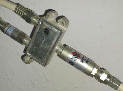

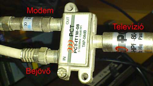

Köszi hogy megnézted. Ennek az osztónak tap ága 8dB csillapít out pedig 1dB-t, ha jól látom tap megy a tévébe és out megy a modembe (ha úgy van bekötve ahogy gondolom akkor jól van bekötve mert tapba csak analóg tévét lehet kötni ennél az osztónál), modem 4dB (1+3dB csillapító) csillapítással kapja a jelet, tévé 8dB-vel de az analóg adások erősebben jönnek mint a modem letöltési frekik, kettes splittert (3,5-4dB csillapítás) is használhattak volna, rendben van a bejövő jelerősség, azért van nálad csillapító az, hogy 10alatt legyen a vételi. Ha tévéadásokkal gond van (szemcsés kép) az osztó kettes splitterre (nem fontos ezt venni sárga színűn kívül bármelyik jó pl ez) cseréjével kb4,5dB-vel erősebb adsz a tévének, modem kb ugyan annyit fog kapni mint a mostani osztóval és csillapítóval.

TAP-08dB
duvi
kabelmania27
#20012
duvi
kabelmania27
#20009
Van egy elosztó a TV miatt.

Ezek alapján nem valami jók az értékeim:Power Level: Signal to Noise Ratio:
Channel 1: 8.7 dBmV 40.9 dB
Channel 2: 6.8 dBmV 40.3 dB
Channel 3: 7.4 dBmV 40.1 dB
Channel 4: 8.0 dBmV 40.6 dB
Channel 5: 8.0 dBmV 39.9 dB
Channel 6: 8.6 dBmV 40.7 dB
Channel 7: 8.9 dBmV 40.7 dB
Channel 8: 8.4 dBmV 40.7 dBUpstream Channels
Power Level:
Channel 1: 44.0 dBmV
Channel 2: 43.7 dBmV
Channel 3: 44.4 dBmV
Channel 4: 0.0 dBmV -
