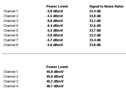

Jelszint értékek rendben vannak ettől független nézd meg milyen osztóval van elosztva a koax és van-e nálad csillapító. Lehet a modemmel lesz a gond, nem hinném hogy túlterheltség van.
facan: A médiacard és a 10m miatt került a tévé a -3,5be, modem adási szint elfogadható nálad a -7,5be, ha elérné vagy meghaladná az adási az 50-et írnám hogy kösd át, ettől független ha van kedved kisérletezni átkötheted lehet (érzékenység gyártó/típusonként eltér) vissza kell kötni mert 4dB csökkenés lehet kockásodást fog okozni a tévén. -

Igen, de nem véletlenül került erre a portra annó. Amit észrevettem, hogy az eddig 0 és -1dBmV között levő lefele irányban most romlott a helyzet, ugyanez igaz a jel-zaj értékekre is. A felfele menő nagyjából ugyanaz mint eddig.
Valamit tuti állítgathattak, tegnap délelőtt volt egy nagyjából egyórás kiesés is.
Szerinted cseréljem meg a TV-t a modemmel? ( a TV-hez az osztótól nagyjából 10m kábel megy)

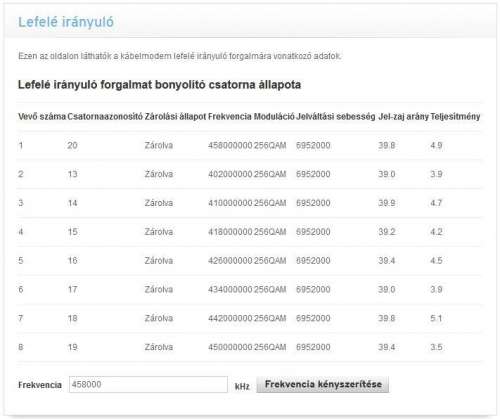

Ilyenek a csatornák jellemzői egyébként.

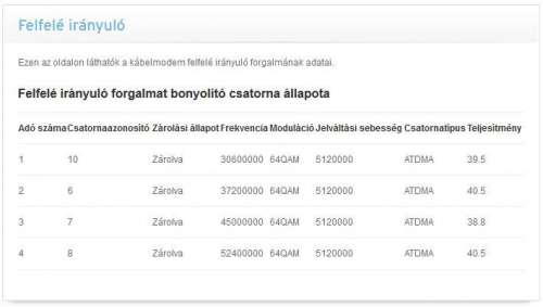

Csökkent az adási
Felfelé irányuló forgalmat bonyolító csatorna állapota
Adó száma Csatornaazonosító Zárolási állapot Frekvencia Moduláció Jelváltási sebesség Csatornatípus Teljesítmény
1 4 Zárolva 54100000 64QAM 2560000 ATDMA 47.5
2 1 Zárolva 43400000 64QAM 2560000 ATDMA 47.0
3 2 Zárolva 46700000 64QAM 2560000 ATDMA 47.0
4 3 Zárolva 50800000 64QAM 2560000 ATDMA 47.5 -

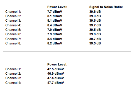

Csak, hogy ne legyen egyszerű.

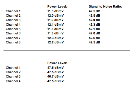

Visszavettek az erősítésből:
