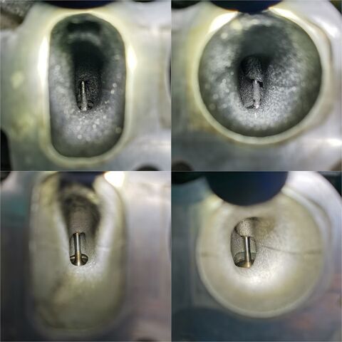

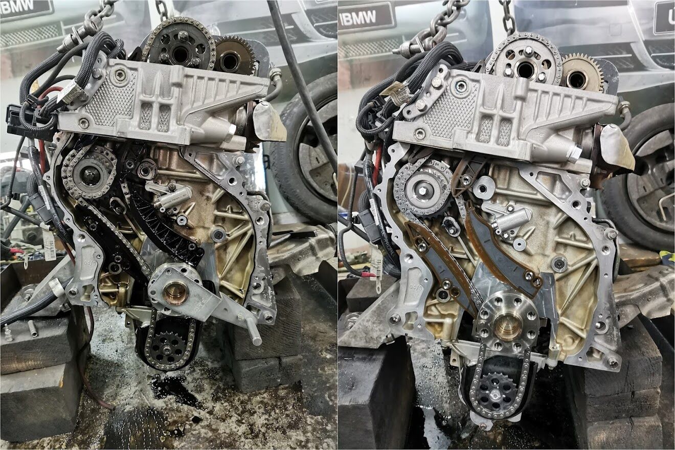

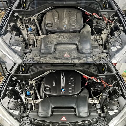

H.Ezredes

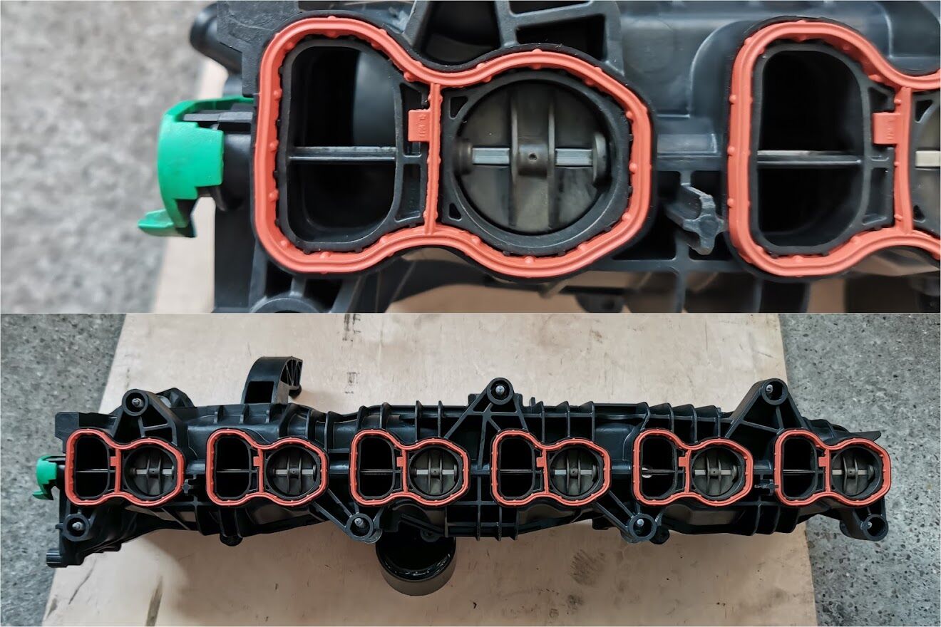

Elkészült egy újabb paripa.
Teljes vezérlés csere
Nyugvó csapágyak / hajtókar csapágyak cseréje
Hengerfej szívócsatorna koksztalanítás ( diózás )
Szívósor takarítás
Hűtőkazetta takarítás
Olajszűrőház tömítések cseréje
Vízpumpa / termosztát / műanyag vízcsőcsonkok cseréje
Turbófeltöltő felújítás
Folyadékok cseréje. Első diffi olaj / váltó olaj / osztómű olaj cseréje
Első féltengelyek cseréje
Motortér takarítás
Egyéb karbantartások -

De most így ezek hirtelen... Mind 2,5 alatt van. Kis alkuval és vásárlás utáni ráköltéssel mindegyik 2,5 körül mozoghat így szerintem van olyan amit érdemes lehet megnézni. Nem rosszak az N47-ek csak sok a ruppótlan aki nem akar költeni és nyavajog ha elszakad a lánc... Aki kicserélteti meg megcsináltatja annak érdekes mód nincs baja ezzel a motorral.... Mint ahogy tesóm is 2 éve tiltáson nyúzza az N47-et ~210Le és nincs baja pedig 380E Km van benne. Persze ki van cserélve a lánc csapágy ki van takarítva a szívósor hűtőkazetta stb.... Szóval jó motorok ezek ha költ rá az ember.

Anaren91A C-s motorkódban voltak extra láncszakadások. Mindenképpen kell vezérlést cserélni és csapágyakat cserélni ha a sok a km Plusz a többi járulékos dolg mint a szívósor takarítás / hengerfej koksztalanítás / hűtőkazetta takarítást / turbó felújítás stb stb

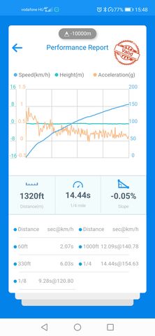

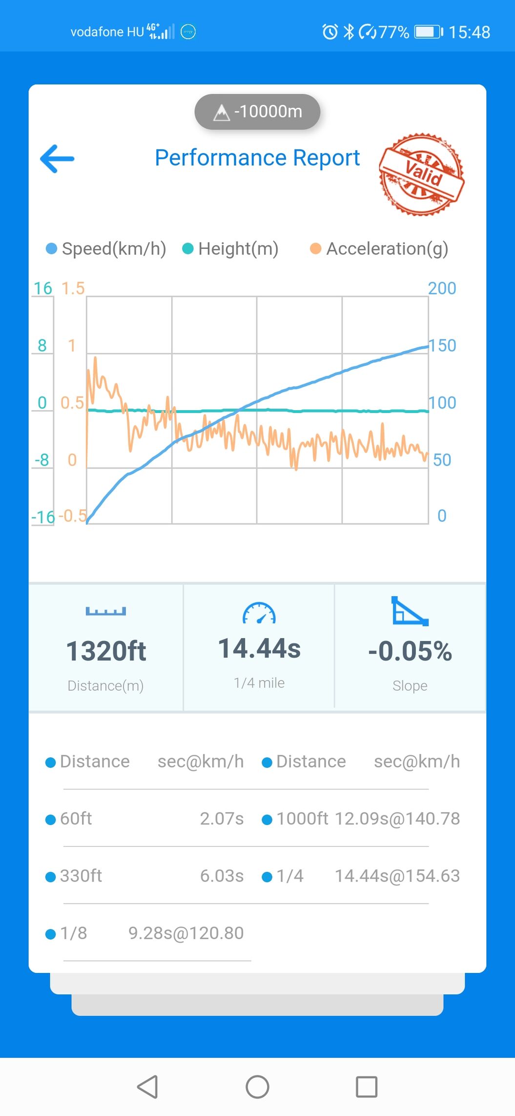

Egy kis érdekesség.
E71 X6 30sd ( 286Le) üresen 2200Kg +
Sofőr 120Kg
Utas 95KgStage1 Downpipe. Minden más gyári és 27C-ba mértük.
402m 14.44s
Ezek elég korrekt ídők főleg úgy,hogy iszonyat nehéz az autó és amúgy egy normál átlag sofőr ~80-90Kg. + gyakorlatilag füstmentesen tudja ezt....
