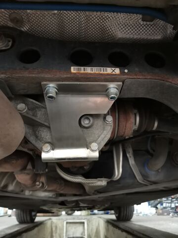

Pl E82 135i difi merevítő. Apróság viszont nagyon sokat számít rajtolásnál. Nem pattognak el a hátsó kerekek. Nagyon jót lehet rajtolni vele nincs bólintás a difinél. Itt még jönni fog rengeteg módosítás.

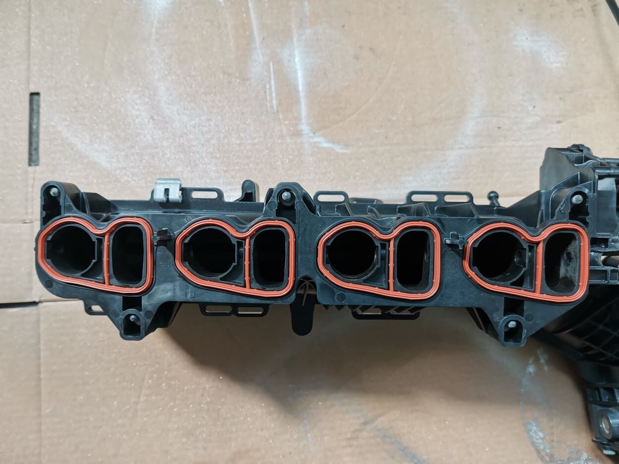

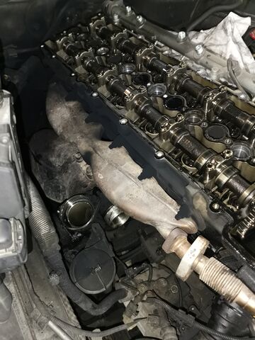

Eléggé rossz állapotban került hozzánk. A tulaj mindig vitte szervizelni az autót,hogy nem megy és ki akarnak esni a kerekek érzi egyesbe / kanyarba is.... Persze mindig elkértek x összeget,hogy most ezt csináltuk most azt de valójában semmit se... Nem csináltam sok képet de elől 4 lengőkar kuka hátul 2 lengőkar / stab pálca. A gömbfejek ki akartak esni. elöl a fékek ráztak fékcsövek szétrepedezve motortér tiszta korom az autó nem megy a turbó tengelye szorul stb stb.... Ezeket nem akarták megcsinálni / megtalálni.
- Motorolaj / összes szűrő csere.
- Kipufogó csonk csere
- Turbó csere
- Hűtőkazetta takarítás
- Futómű javítás

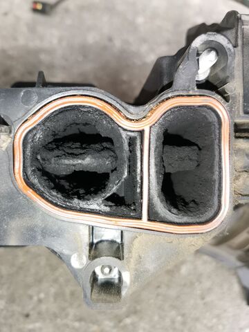

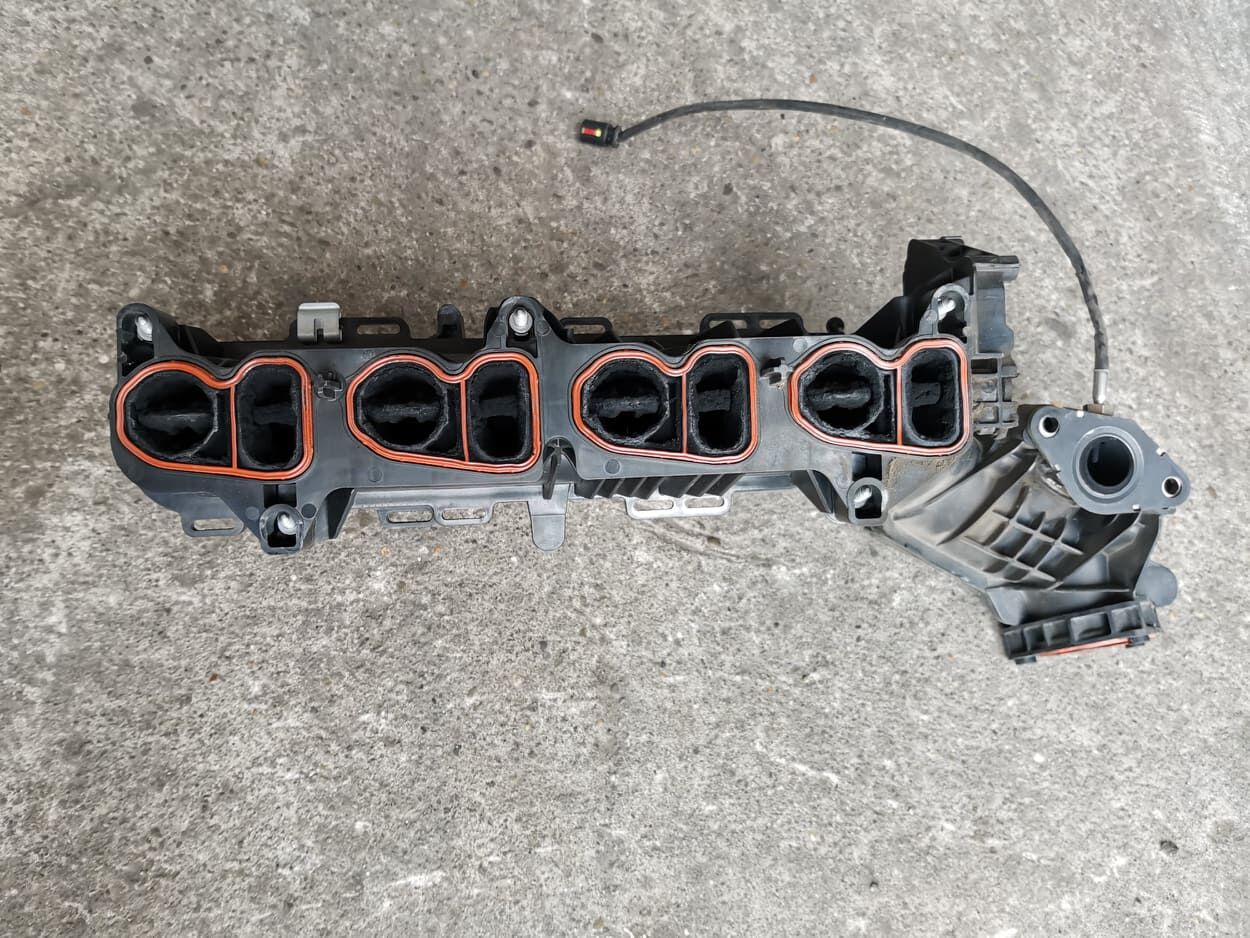

- Fék javításF20 LCI B47 18D 200E Km

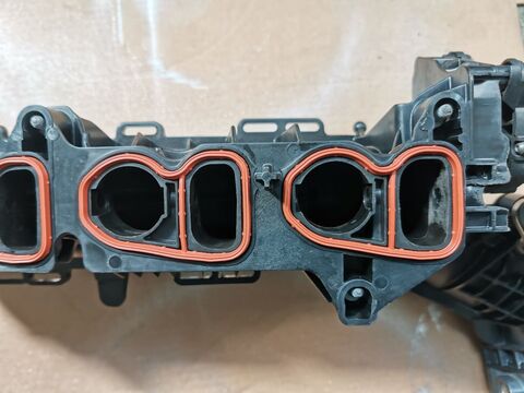

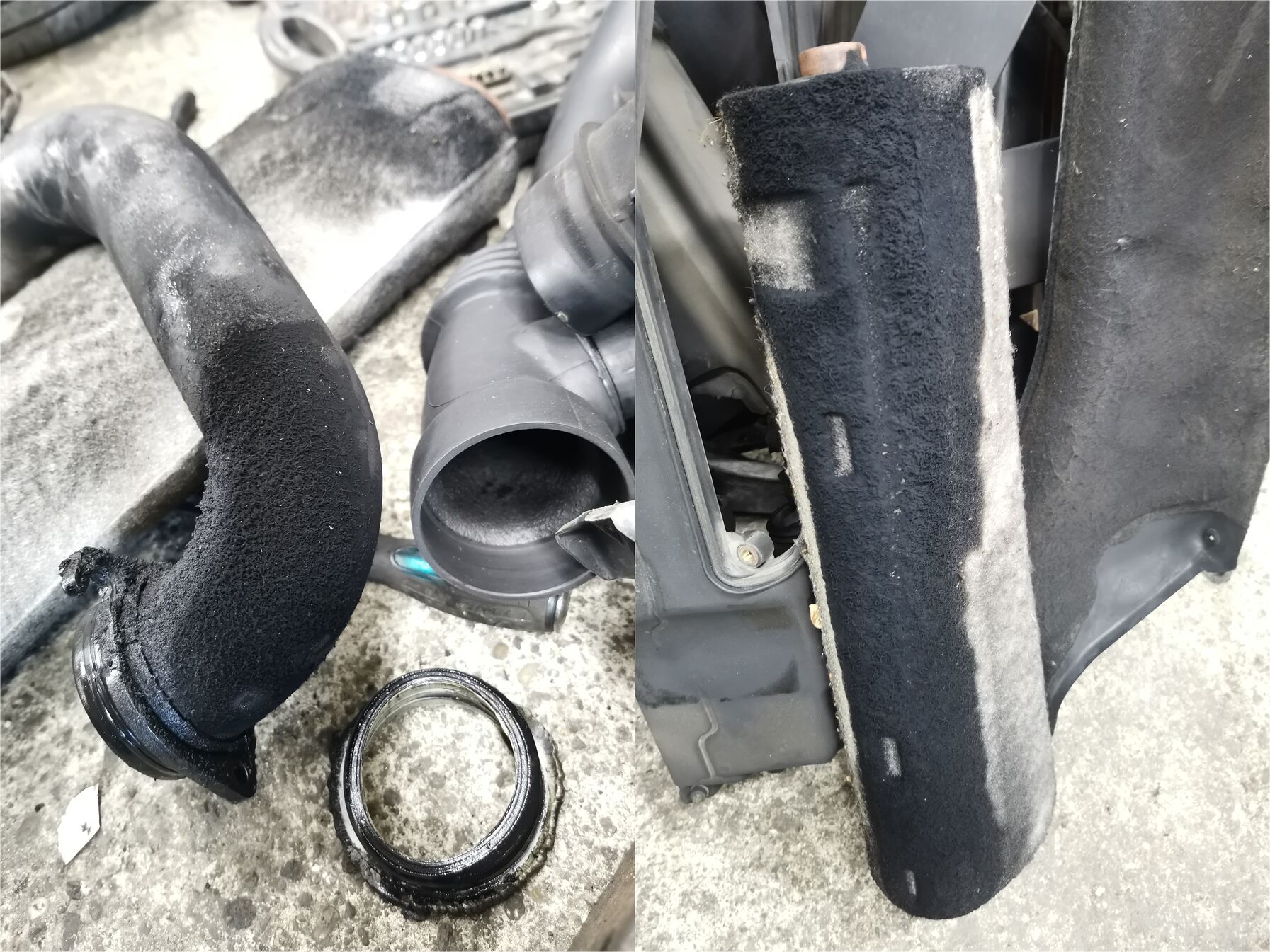

Itt vásárlás utáni nagy szerviz. Idő hiányában itt sem sok képet készítettem viszont egy ~5 éves autó amiben 200E km van azért fájó lehet,hogy szét akar esni a szívósor. konkrétan kettő pillangó lötyögött a négyből...
Lógó turbó felújítása.
Összes folyadék / szűrő csere
Szívósor takarítás és dugózás

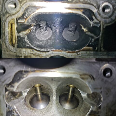

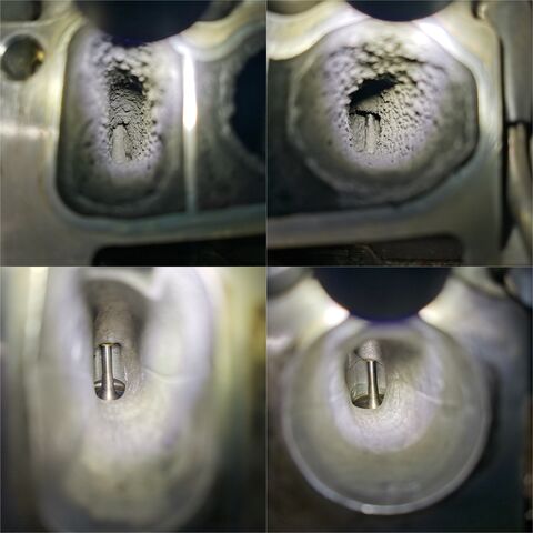

Hengerfej szívócsatorna koksztalanításEgy kedves barátomnak kellett segíteni

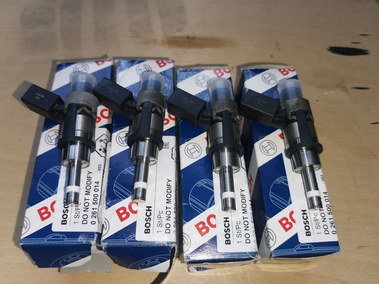

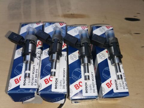

VW golf V GTI
- Teljes vezérlés csere
- Termosztát csere
- Hengerfej szívócsatorna koksztalanítás
- Befecskendezők cseréjeStage 2 / pop&bang ~ 270le / 380Nm ( Gyári 200Le / 280Nm )
Befecskendezőket elvittük beméretni ahol kiderült mindegyiknek határérték alatt voltak a szállítási mennyiségei így cserélni kellett őket.

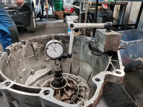

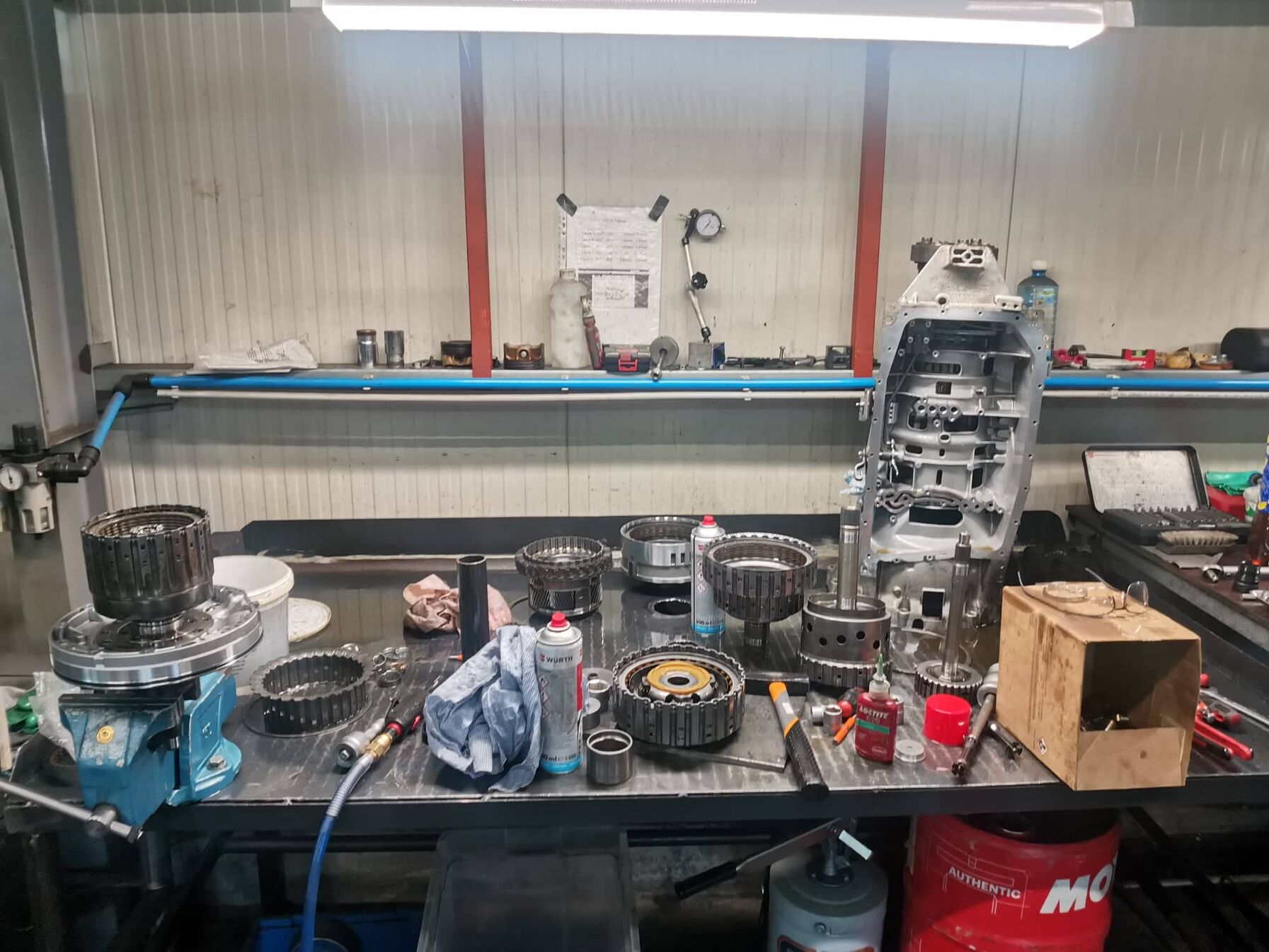

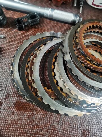

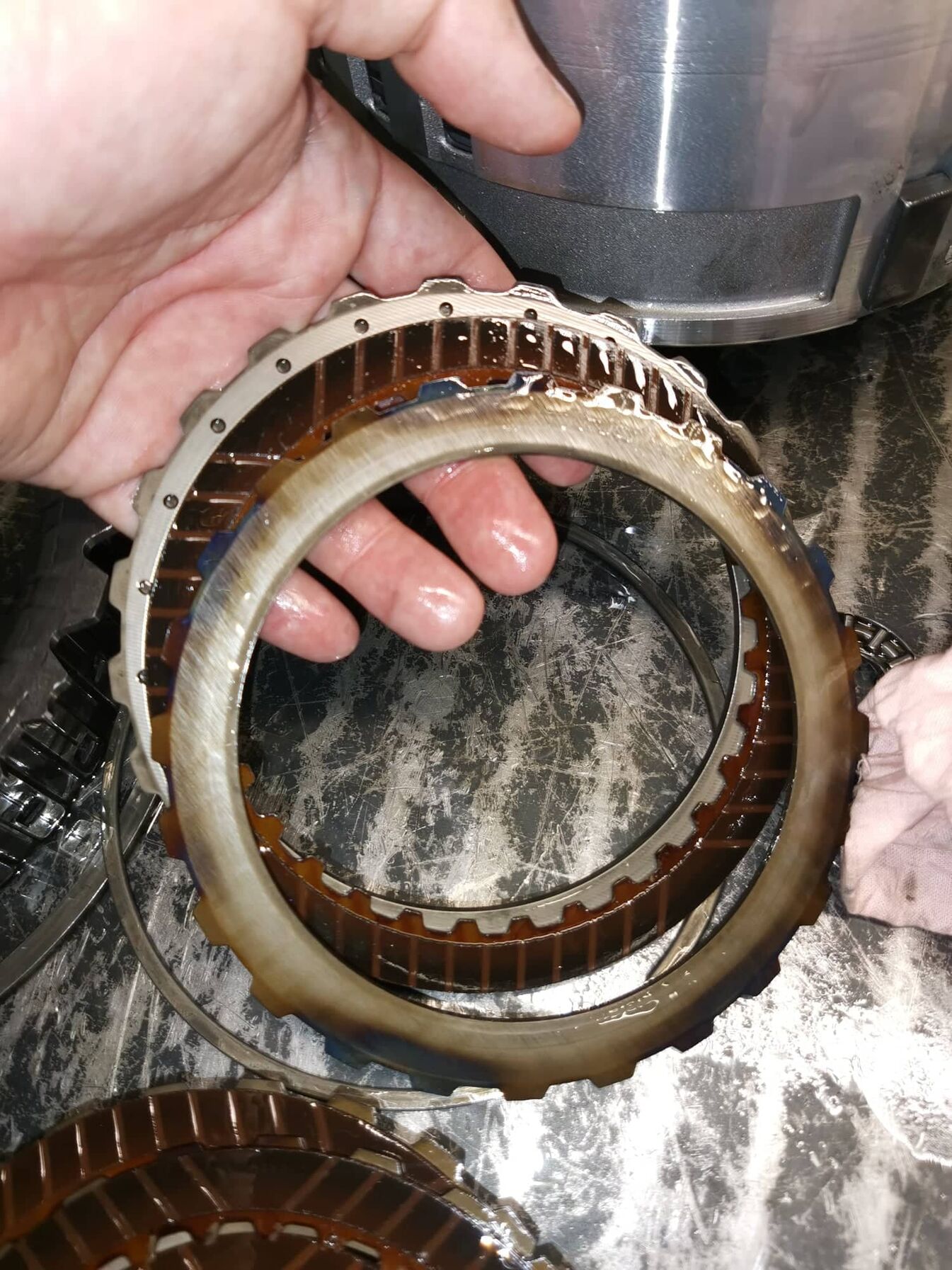

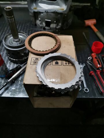

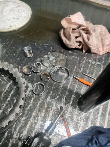

ZF 6HP28 váltó javítás
4-5-be csúszik E kuplung hiba.
Szétszerelés után amire számítottunk E kuplung megégett.
Teljes E kuplung lamella sor csere.
B kuplung is megégett így a ott is cseréltük a lamellákat.
A váltóban lévő összes siklócsapágyak ( perselyek ) cseréje
Összes kuplung újra hézagolása / kimenő tengelyFinom és gyors váltások csúszás nélkül

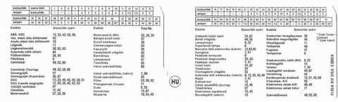

Adott E46-os touring. Egyik napról a másikra az első szélvédőmosó nem megy - törlés oké, de se a fényszórókra (xenon), se a szélvédőre egy deka folyadékot nem küld.
Megnéztem/hallgattam, amikor húzom a szélvédőmosó kart, meg sem moccanak a tartályon lévő pumpák - se első/se hátsó. Sarukat/csatlakozókat lehúztam/kifújtam/vissza - ugyan ez.
Biztosítéktáblát igyekeztem megnézni - ezeket találtam: 49,52,59 (Windscreen washer system). Mivel nemigazán csináltam még ilyet, az első (49, 5A) biztosíték kivételét követően egy kisebb infarktust kaptam, mert elkezdett sípolni (folyamatos, magas sípoló hang) az autó, gyorsan vissza is raktam, szerencsére abbamaradt (jobban nem igazán volt időm megnézni magát a biztosítékot, hogy jó-e, bár azt gondolom, hogy mivel abbamaradt a sípolás így csak jó). Másik kettőt kivéve - szerencsére nem tapasztalva a sípolást - nem tapasztaltam sérülést rajtuk, visszaraktam őket, de továbbra is változatlan a helyzet.
Szerintetek mivel lenne érdemes próbálkoznom? Persze elfogadom, hogyha cserélni kell a pumpákat, csak azon csodálkozom, hogy egyszerre ment szét a szélvédő és fényszorómosó pumpája is.
