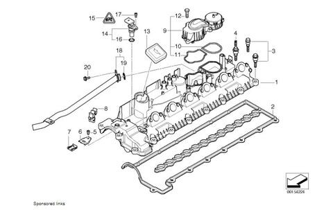

Egyik fórumon olvastam, hogy esetleg a képen 9-essel jelölt szellőztető, vagy olajleválasztó kütyü is okozhatja a füstöt. Na már most, ha jól tudom az én LCI előtti 35d-mben ez csak egy műanyag ház, nincs benne semmilyen szűrő. Kell ezt cserélni, vagy ki lehet takarítani? Illetve ha ki van iktatva az EGR, el tud ez egyáltalán koszolódni?

Nekem ki lett berhálva a DPF még előző gazda álltal, és én is észrevettem, hogy ebben a hidegben, ha beindítom akkor olyan mintha füstölne, vagy nagyon tolná a párát, nem tudom eldönteni. Mindaddig amíg el nem indulok vele. Miután már mentem vele kb egy kilómétert akkor abbahagyja. Viszont nekem se nem dadog, se nem indul nehezen, és hibakód sincs. Azóta csinálja mióta ez a nagy hideg bejött, melegebb időben egyáltalán nem lehetett látni.
Rendo84
Valamint volna még egy dolog, hogy hideg indításnál az autó dob egy nagy füstöt a kipufogóból, de menet közben, meleg üzemben már nem füstöl. Főleg hidegebb időben nehezen is indul az autó, az aksi hiba ki lett zárva. Viszont hibakód olvasásnál 2 hengernél dob izzítás problémát.
Füst gáz elemzést is csináltattam pár hónapja, 0,5 a határ és 4000-es fordulaton is csak 0,25-ig ment fel az érték egyébként.
Motor olaj fogyasztásom egyébként kb 2000 km/ 1- 1,5 dl.
Motortól semmi rendellenes hang, zaj nincs!
- Izzító gyertya csere megoldaná a problémám, ezért is dobhat hideg indításnál nagy füstöt, mert eleve nehezen is indul?
- Facebook csoportban olvastam erről valaki írta, mert nincs benne részecskeszűrő?Szeretném ezt a hibát is kijavítani, tudnátok esetleg ebben segíteni?
