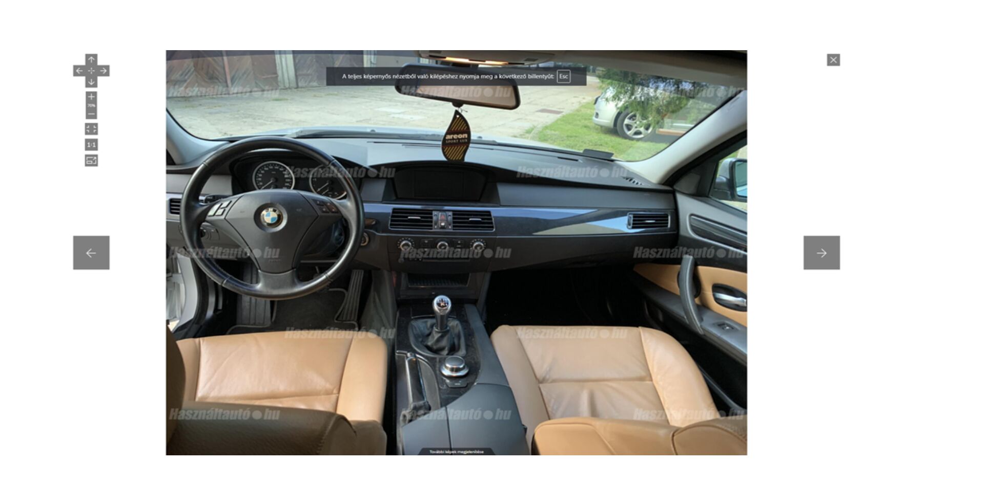

Ha szeretném fejleszteni a hangtechnikát az autómban (E60, 2006-os), milyen lehetőségem van erre? 1 vagy esetleg 2 DIN-es autórádió beépíthető volna nekem? Eléggé ívelt az erre kialakított hely. [kép]
