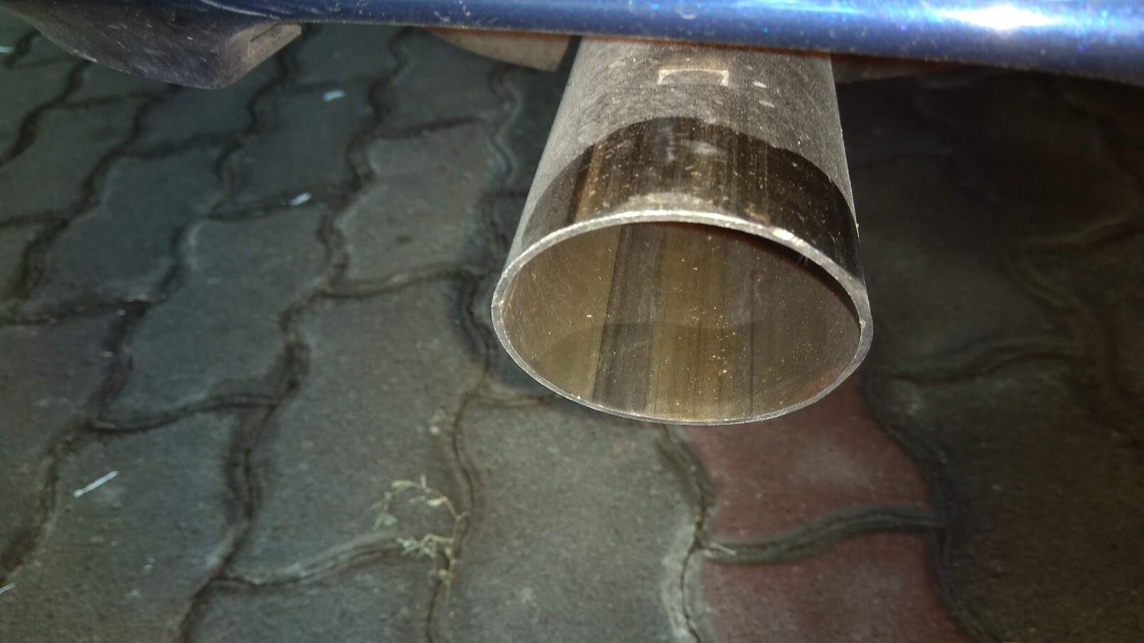

Kipuffról meg mindjárt hozok egy fényképet -

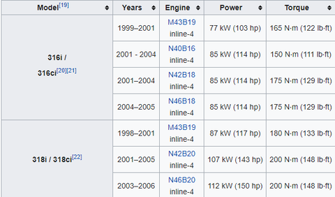

(#55488) ittakary. Hmmm, furi. Én wiki + autodata alapján néztem. ott ezeket írja:
Amit kinéztem 318ti, 2002-es, rendszám alapján is lekértem. Motorszám/kód: N43B20ASzerk: 200LE minimum?

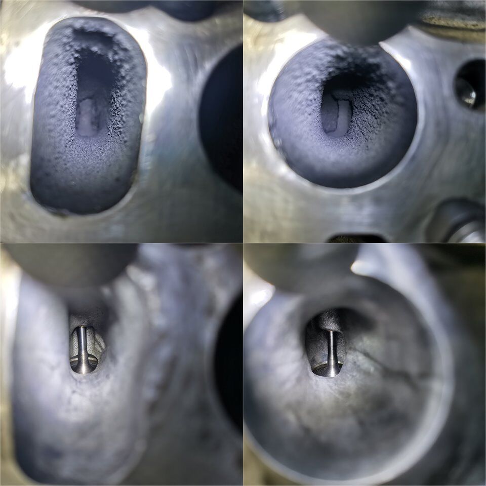

Szívósort kitakarítottuk amennyire tudtuk (Brigéciol), viszont a szívócsatornába nem szívesen öntöttem volna azért bele

freaghill
H.Ezredes #55458 üzenetére
Mi mikor a pillangószelepeket dugóztuk akkor nagyon kormos volt a kis E46 320d, az elkövetkezendő 1-2 hónapban mindenképp akarom diózasra vinni, mert füstöl is feketén ha odalépek neki, feltételezem nem kap elegendő levegőt.
Ha ez nem oldja meg akkor meg marad az élő adat kiolvasása, és az alapján orvosolni a hibát.

H.Ezredes
- = Zk = - #55457 üzenetére
Tapasztalatok alapján nem kokszolódnak ekkora mértékben mint az újabb motorok illetve nem lehet odalátni a szelepekhez sem és ez a másik ok,hogy nem csinálom "vakon" pedig nem dolgozok....
