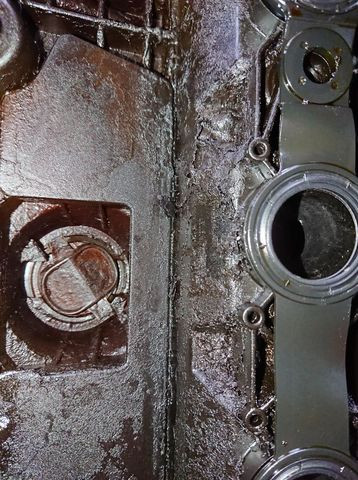

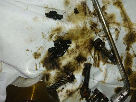

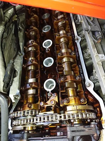

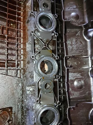

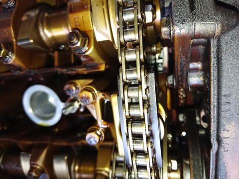

malacka87
H.Ezredes #43685 üzenetére
Új fejlemény a legtöbb darab az szelepfedél megkeményedett tömítése viszont van 1-2 kissebb darab amin van egy szám 2-5 ezek nagyobb számok és mellette egy 4-es. Belső alkatrésznél nem találtam olyat amiben ezek szerepelnének. Szelepfedél belső fele is hogy néz ki. Még jó hogy otthagytam pár hónapja azt a kontár faszt aki elsőnek kicserélte megvétel után...
Még csak lese lett takarítva normálisan.
@everyoneEz ilyen rövid idő alatt nem így néz ki... Jól gondoljátok meg hova viszitek az autót. -

malacka87 #43684 üzenetére
Sajnálom azért :/ Ki kéne számolni az egészet mert kellene az össes lánc vezetők feszítők tömítések stb stb.
