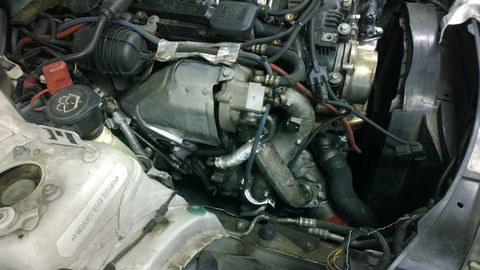

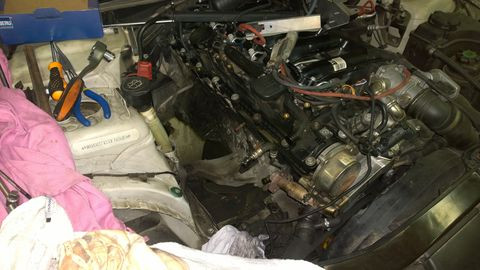

KAMELOT
Elvittem a 735i Bömbimet egy profi BMW szerelőhöz, aki versenycsapatnál főszerelő. 2 utcányira van tőlem és jó fazon legalább nem kell messzire vinnem.
Hibák:
1. Sajnos első tulajnál meg volt sütve a motor, így a motorpakolás megengedett itt nagyobb fordulatoknál nyomja ki az olajat. Hetente használattól függően 0,5-1,5 liter olajat kell öntenem.
2. 8-ból két henger abszolút nem ment, ez ki lett javítva most már csak 1 henger hagy ki néha.
3. hengerek kompressziója sajnos 6-7 a 15-höz képest. Így gyengébb a kocsi.Novemberben megy komplett szervizre, ahol kiveszik a motort.
-komplett hengerfej csere
-gyűrű cserék
-pakolás tiszta új lesz
Így összességében egy tiszta új motort fogok kapni.
ha ezek készek lesznek akkor még felújítom a LPG rendszert!
Új kipufogó rendszer lesz, a mostani 1 helyett 2 lesz.
kb. 4000 eu lesz mindennel együtt! -
