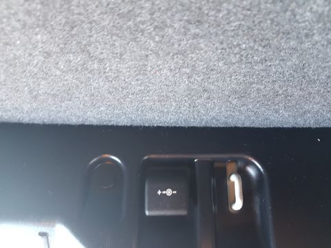

CharlieDrop
Oké
Más:
e90-ben ha nincs cd, akkor mennyire bonyi ilyen Yatour féléket beletenni?

CharlieDrop
van aux, szóval csak felfelé vezet az út
