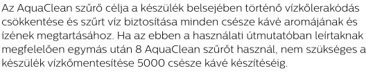

Most én is halogatom a vízkőmentesítést, csak szűrt vizet kap, nincs beállítva az AquaClean, csak nagyon lágyra van állítva a vízkeménység. Nincs baja. Főz, gőzöl, új szűrővel egy darabig más a kávé, aztán ahogy egyre keményebb a víz, tolódik el a pocsékabb íz irányba.
viktorhu
Mindenképpen kell bele valamilyen sav hozzá, a víz nem szedi le a vízkövet.
ToBeY
Hát még tavaly nyáron vettem a rossmanban valami por alapú vízkőoldót, majd követjezónek beleöntöm azt, vagy egyszerű ecetet, az a szrvasinál régen nagyon bevált!
konzumpro
Ecetet semmiképp, megduzzasztja, gyengíti a szilikon tömítéseket, bennmarad a szaga is. Citromsavat inkább. Vagy vannak citromsav/tejsav oldat keverékek pl. a Denkmit a DM-ben.
