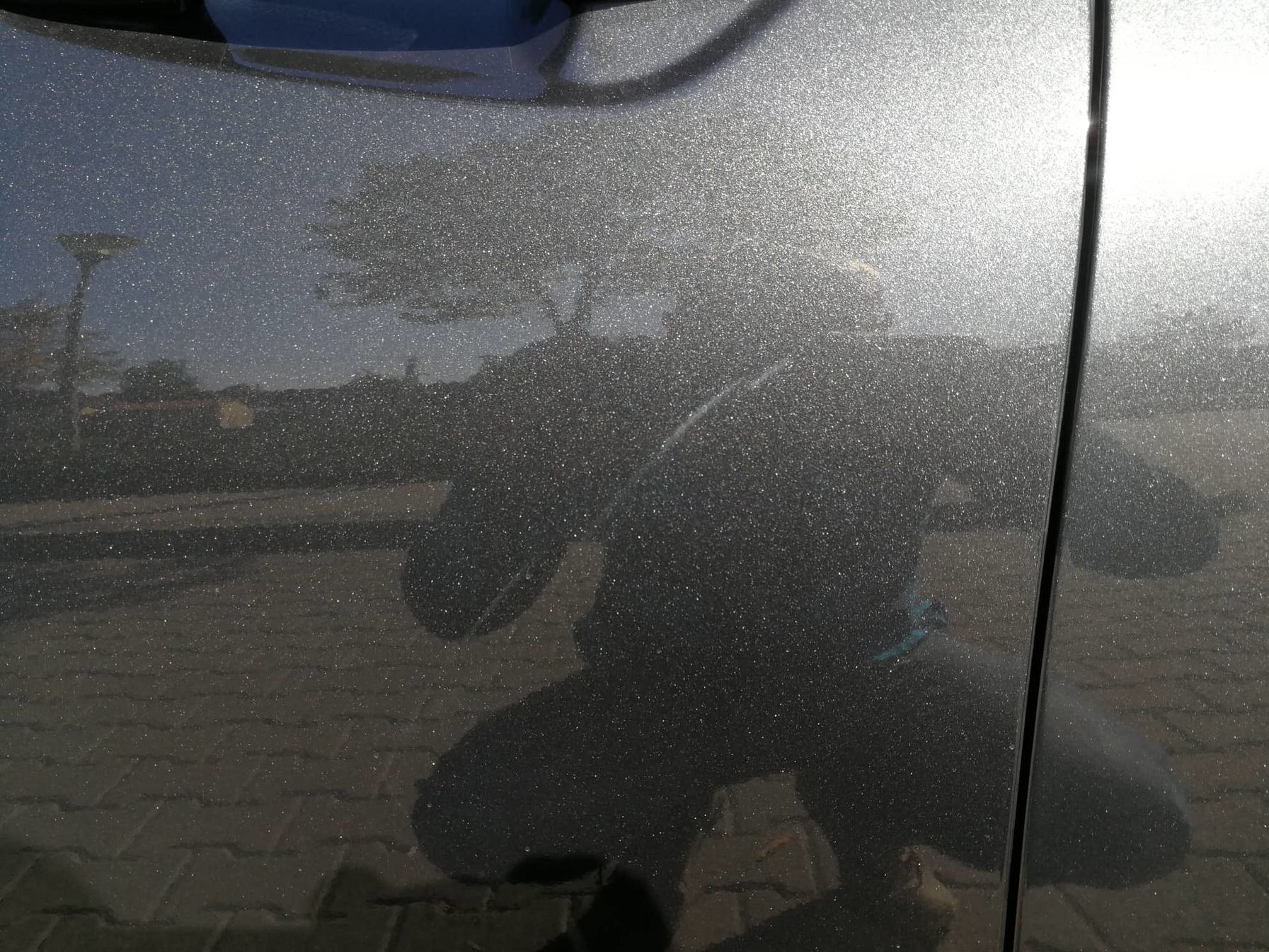

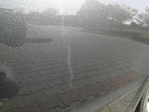

A mai nap észrevettem a napfényben, hogy a kocsim egyik oldala hologramos. Utólag szerintem túl sok SF care sealt kentem rá és nem töröltem vissza rendesen. Elmentem a lándzsás mosóba, és leverettem a kocsit samponos meleg vízzel, mondom az nem ph semleges, hátha lehozza a gyors waxot, de nem hozta le. Egy alapos kézi mosás megoldhatja a hologramot?

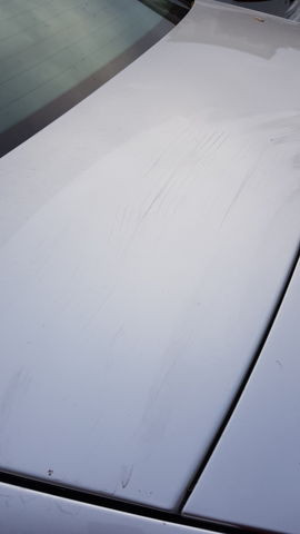

Sonax BSD-t hogyan kell felvinni és mivel kell vissza törölni?
Tegnap Fussozás után felakartam applikálni, de nagyon csíkos/foltos maradt a felület. Nem tudtam semmivel szépen vissza törölni.
Fusso után gyönyörű foltmentes lett a felület a BSD-vel pedig rendesen "össze maszatoltam". -
