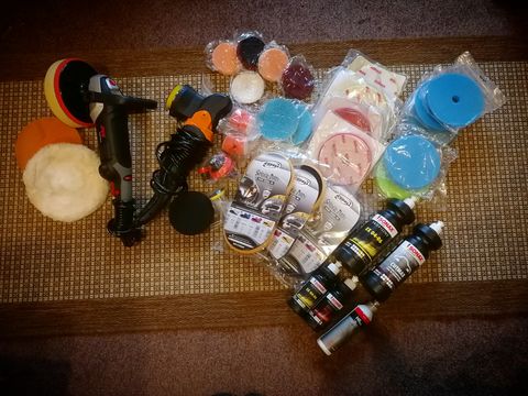

Lámpa polírozáshoz szeretnék bevásárolni. Keresőben a lámpapolírra rákeresve nagyjából megtaláltam a válaszokat, de azért szeretnék biztosra menni. Szóval először is kézzel vizes csiszolás 400-tól indulva 3000-ig. Utána pedig géppel és ilyen polírszivaccsal gondolnám folytatni. Na most, a kérdésem igazából a polírpasztára irányulna. Menzerna kezdőszettet néztem ki, azért ezt mert akkor a lökhárítón a karcokat is megpróbálnám ezzel kipolírozni. Kimondottan egyébként olvastam itt a fórumon, hogy valaki lámpapolírhoz a heavy cut 400-at ajánlotta. Illetve néztem egy ilyenfinishert. Szerintetek ez egy jó "vásárlás" lenne? Köszönöm ha válaszoltok!
Egyébként nagyon örülök, ennek a fórumnak régóta olvasom, még ha nem is szólok hozzá. Az ötleteket, praktikákat próbálom alkalmazni a mindennapokban. Régebben dolgoztam autókozmetikában nyaranta, és azt látom, hogy itt a fórumon sokkal profibbak vannak mint az autókozmetikában a főnököm volt....sok sok ember mennyi pénzt fizetett azokért a munkákért. Mai szemmel nézve, az akkor csak igazi "gányolás" volt. Ha lenne érdeklődés szívesen írok részleteket, de szerintem csak fognátok a fejeteket.

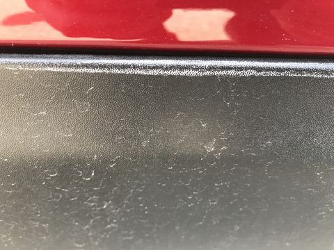

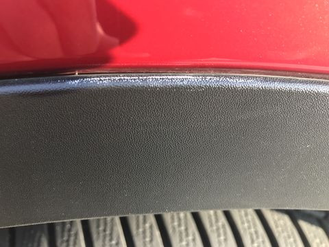

A fényezését maszkold le szalaggal, vegyél koszradirt (mondjuk dm ben)vágj le belőle egy kézre álló darabkát és apc vel, vagy ha nincs mosogatós vízzel kezd el enyhén dörzsölni a lerakodást.

Wolf univerzalis tisztito (barmelyik homasitaban kapsz) vagy sonax muanyagapolo vagy barmilyen masik apc. Rongyra fujod es azzal simogatod.

Egy keményebb sörtéjü fogkefével kísérleteznék. -

Ősszel Soft99 Fusso Coat Dark wax-al kezeltem le a kocsit.
Először használtam ilyet, de jól sikerült, elégedett vagyok a szerrel.
Vigyáztam, hogy a műanyagokra ne kerüljön belőle, de visszatörlésnél sajnos itt-ott ráment.
Idáig a műanyagokra rákerült szer nem is látszott, de most a hideg, vagy sólé hatására láthatóvá vált egy fehér lerakódás. Narancssárga semleges Sonax autósamponnal és mikroszálas törlőkendővel nem jön le. Nem igazán akartam gyötörni semmi mással, így most még rajta van. Van valami tippetek, hogyan lehetne eltávolítani? -
