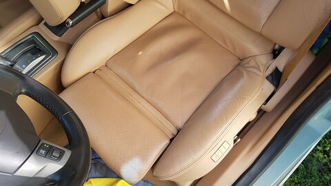

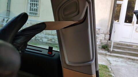

Mivel volt szó nemrég a kormánybőr ápolásáról ezért megosztom nálam hogy ment.
A kormányról tudni kell, hogy tavaly decemberben bőröztettem újra. Tehát lényegében új. Azóta viszont semmilyen ápolást nem kapott. Párszor áttöröltem de kb ennyi. Aztán gondoltam most kicsit rendbe teszem.
Én úgy kezdtem, hogy LIDL-s nedves törlőkendővel lazán áttöröltem. Utána egy alkoholos kendővel. Ezeken látszódott kis szürkés kosz folt de egyáltalán nem durva. Mikroszálas kendőre fújtam 1:10-es GS-t. Aztán ezzel is jó alaposan áttöröltem.
Aztán jött az IKEA-s bőrápoló szett. A tisztítóból a leírás alapján a szivacsra öntötte és nyomkodással habot képeztem. Ezt nyomkodtam rá a kormányra. A szivaccsal nem dörzsöltem. Ezt utána egy mikroszálással szárazra töröltem. Kicsit vártam, hogy száradjon.
Végül az ápoló szerből tettem egy mikroszálasra és finoman felvittem rá egy réteget. Ezt eldolgoztam rajta, majd egy újabb réteget. Ezt amennyire lehetett finoman elkentem és otthagytam száradni. Kb egy teljes napot száradt. Másnap délután szemre kicsit mintha erősebb élénkebb színe lett volna. A felülete nem maradt fényes mint a kenéskor. Szerencsére matt maradt. A tapintása pedig egyáltalán nem volt csúszós. Jól fogható volt tapadt amennyire kellett.
Az eredménnyel elégedett vagyok. Szerintem nagyjából évszakonként fogom ezt megcsinálni. Az ápolás önmagában nem lenne szükséges ennyire sűrűn. De nem szeretem ha koszos valami, és ha már tisztítom akkor nem kéne hagyni, hogy kiszáradjon a bőr. -

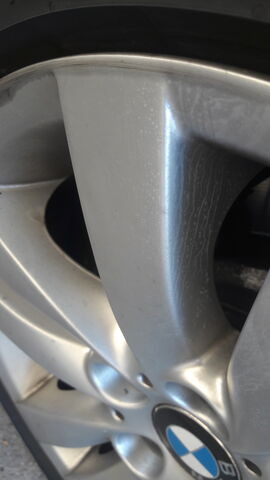

A felni Fusso 12month-al volt kezelve (még ápriisban) és észrevettem hogy ha, felnitisztítót használok ph semlegeset pl: tuga, iron-x, trix, sonax (kizárt hogy mind romlott) akkor utána ilyen foltos lesz a felni ahol éri a szer:
(nem napon mosom, felni nem forró mert előtte 2 napig áll a kocsi, és max 1-2 percig van rajta a cucc)
Miután használom a felnitisztítót, leveretem magasnyomásúval , majd ph semleges samponos mosás majd öblítés, szárazolás. Amikor nedves a felni nem látszanak a foltok. Próbáltam eltüntetni polírozószerrel (Menzerna 2400, 3800) illetve carpro spotless, carpro eraser-el , autoglym srp de ugyanúgy látszanak a foltok.
Viszont eltelik pár hét 2x-3x lemosom (csak ph semleges samponnal, felnitisztítót nem használok) akkor pedig eltűnnek végleg a foltok...Esetleg valaki tapasztalt hasonlót, vagy van ötlete hol lehet a hiba?
Előre is köszönöm a segítséget!(Azért fékporos itt ott a felni a képen, mert nem közvetlen mosás után készült hanem 3 napra és 200km használat után csak most jutottam el odáig hogy fotózzak

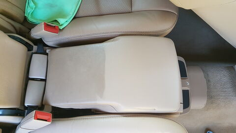

Ígértem a képeket az SG és Koch beltér ápolók összehasonlítása után. A bal oldali az SG, a keskeny 3 centis sávon nincs semmi, a jobb oldali a Koch. Látszik, hogy a Koch homogénebb felületet hagy és sötétebb színt eredményez. Élőben a szín különbség jelentősebb. Próbáltam úgy fotózni, hogy jól látsszon, de sajna a képek nem adják vissza élethűen. A Koch jól érezhetően csúszósabb felületet ereményez és akkor látszik, hogy kicsit fényesebb, ha rásüt a nap, vagy rávilágítasz valamivel. Ha új autód van, vedd az SG-t szvsz. A világos szürke természetes fényben készült, a közeli sötétebb kép vakuval (telefon).
RP1980
Ebben biztosan van igazság. Saját tapasztalat, hogy pl. a "nyers" műanyag elemeken sem marad meg a kerámia. Minap láttam mosás során, hogy az ajtó ablak kereteiről pereg lefele a cqartz. Magán az elemeken nem látni, csak a mosókesztyűn láttam apró átlátszó pikkelyeket. Először le is izzadtam, hogy dobja lefele a fényezés a kerámiát, mire észre vettem, hogy a fentebb említett dolog történik.

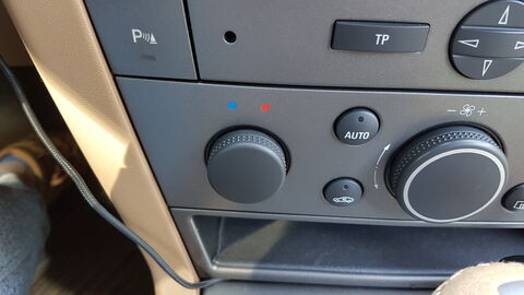

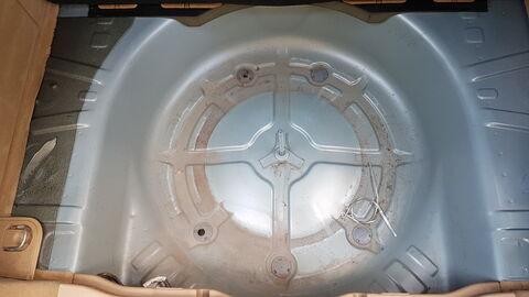

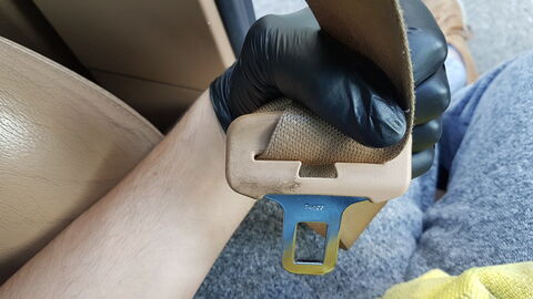

A padlókárpitos titkos formulát bevéstem.
Én a múltkor a giga porszívózásos projektből kifelejtettem a tetőkárpitot... Gondoltam tegnap 10 perc alatt elintézem. Hát nem épp foglalt volt az autómosó... (mármint a saját épületen belül) Mivel jó erős a porszívó így nem akartam máshol intézni.
Ezután gondoltam befejezem a kárpittisztítási részt.(ülések, kalaptartó, csomagtartó, ajtó belső egy része) Kevertem 1:10 GS-t. Kiderült, hogy az Ali-ról rendelt 800ml-s flakon kicsit ereszt a nyakánál. Nem kritikus de kellemetlen. Néztem, hogy picit ferdén áll. Azt hittem rosszul tekertem rá, vagy nem elé erősen. De nem rajtam múlt. Nem túl jó a minőség úgy tűnik. Van egy második, majd azt is megnézem. Kíváncsi vagyok, hogy egyedi eset vagy mind ilyen.
Meg beraktam a táskába még a bőrápolót és tisztítót, hogy majd jól megcsinálom azt is.
Elmentünk RedCar-hoz, hogy amíg asszony bevásárol a tescoban addig én ezt elintézzem... Erre nem otthon hagytam a kárpittisztó habot... Gyorsan vissza. Megint megérkezünk... Erre nem otthon maradt a kefe... Kész. Itt elengedtem a dolgot. A karma sem akarta, hogy én ezt tegnap megcsináljam. Így tolódik a dolog.

Műanyagozás, kis padlókárpitozás és bőr volt benne, 20 munkaóra. Volt örömködés este is, egyes részekre emlékezett mennyire igényelték a törődést. Aztán ma reggel jött csak a nagy rácsodálkozás kellő fénynél. Plusz ugye elküldtem a teljes galériát.Műanyagon . Sonax műanyagtisztító, Lotus Tyre shine
Bőrön - Colourlock Intenzív/Kímélő bőrtisztító és az ápoló
Padlókárpiton a titkos formula - Vanish Oxi Action gel + víz

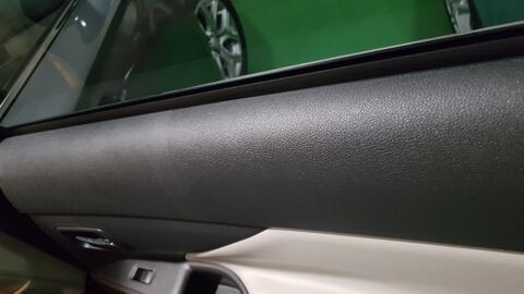

Én rendszeresen használok Shiny Garage Interior QD-t, és Koch Refresh Cockpit Care-t. (nem egy autón...
Az Interior QD nagyon matt, homogén felületet hagy, a színmélyítő hatása nem jelentős. Havonta 1x célszerű áttörölni vele a belső műanyagokat. Kiadós szer, ha rongyra fújod, majd azzal áttörlöd.
Áprilisban vettem használtam autót, nem tudom mivel takarították a műszerfalat, de foltokban fényes volt a felület. Sonax matt műszerfal ápoló többszöri használat után sem vitte el a foltokat, az SG Interioir QD viszont elsőre mattá varázsolta (de csak másnapra!!).A Koch Refresh Cockpit Care kicsit selyemfényű (tényleg csak enyhén), viszont a színmélyítő hatása kiváló és nagyon tartós. Két hónap után is jelentős a különbség egy kezelt és egy kezeletlen felület között. Ezt is rongyra fújom és azzal áttörlöm a felületet.
Én is matt-fetisiszta vagyok, ezért használom az Interior QD-t, viszont egyszer bekentem a feleségem kocsiját a Koch-hal és direkt nem szóltam neki semmit. Másnap, ahogy hazaért, azzal kezdte, hogy nem tudja, mit csináltam a kocsi belsejével, de ilyen szép még soha nem volt egy autója sem (ő sem szereti a fényes felületet).
Azóta nála csak ezt használom. Kértem, hogy hasonlítsa össze az Interior QD-vel és egyértelműen a Koch-ra szavazott.Az illata mindkettőnek néhány nap alatt elillan. Mindkét szer tisztít is, de ha nagyon koszos a felület (pl köszöb összetaposva) akkor előtte én 1:20-as GreenStarral letakarítom.
